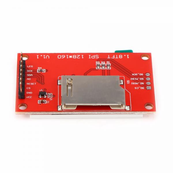

ЕвгенийП пишет:
Наверное потому, что там не ST7735, а дисплей у Вас, похоже не SPI, а I2C (что делать выводу SDA в SPI???). Попробуйте взять I2C библиотеку и подключить его. Мож чего и получится.
это нормально для китайцев, сто раз сталкивался, ну вот например
https://ru.aliexpress.com/item/1-8-inch-SPI-TFT-LCD-Display-Module-ST7735-128x160-51-AVR-STM32-ARM-8-16/32817088094.html
TFT side   -------------------- microprocessor
- Vcc       -->     +3V3V(!!!!)
- Gnd       -->     Gnd
- CS        -->     CS pin (3v3 level!)
- RST       -->     connect to a MCU pin or tie to +3V3 or 10K to 3V3 (do NOT leave float!)
- A0        -->     DC or RS pin (3v3 level!)
- SDA       -->     Mosi (3v3 level!)
- SCK       -->     Sclk (3v3 level!)
- LED       -->     Some display need a resistor (see note below)

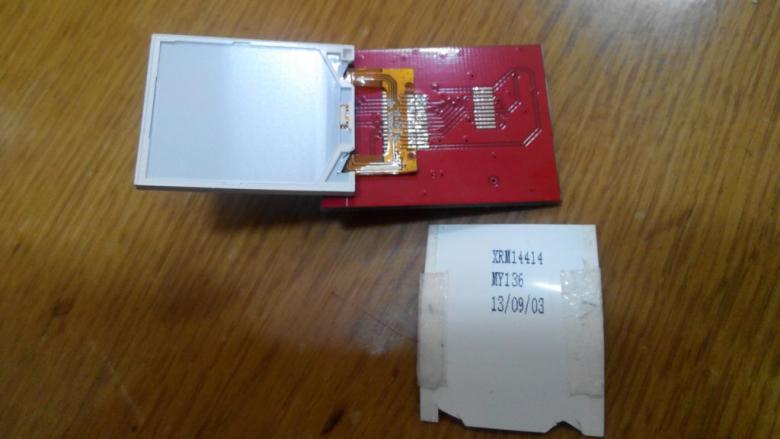

Вскрыл дисплей в поисках названия микросхемы. Где ее искать что-то не пойму?
DetSimen
DetSimen аватар
Зарегистрирован: 25.01.2017
Теперь уже нигде...
kross
Зарегистрирован: 07.04.2018
В смысле нигде? я вскрыл окуратно и все "работает" (если можно так назвать) как ираньше
Bront
Зарегистрирован: 05.04.2016
kross пишет:
он внутри экранчика. cog называется. закрывайте обратно

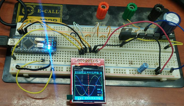

vovasm
vovasm аватар
Зарегистрирован: 22.03.2016
Попробовал ваш тестовый скетч все работает, попробуйте без резисторов запустить все работает
