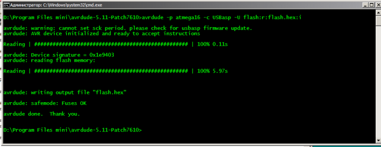

The_Satellite
Зарегистрирован: 09.07.2015
Раздобыл программатор USBasp вроде как поставил дрова но по сылкам выше не получается прошить ) командная строка запускается и сразу вылетает. Вот программатор:9512830200_1360518187.jpg

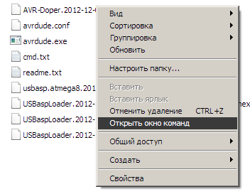

Клапауций 999
Зарегистрирован: 06.06.2015
The_Satellite пишет:
это обычный тупняк ползателя, не умеющего работать с компьютером.
*кароче:
идёшь проводником в папку, где у тебя лежит avrdude.exe, avrdude.conf
удерживая SHIFT, нажимаешь правую главишу мыши и выбираешь "Открыть окно команд".
в открывшемся окне набираешь или копируешь командную строку и жмёшь ENTER.
наблюдаешь результат.

Maverik
Зарегистрирован: 12.09.2012
можно для начала прошить прямо через стандартную оболочку ардуины.
в меню выбираешь программатор - usbasp,  и жмешь не "прошить" а "прошить программатором".
ну и подключить нужно правильно.  у меги и нано например есть готовая колодка штырьков, куда нужно воткнуть колодку-маму программатора, у мини про нужно подключать каждый пин дополнительными проводами.
The_Satellite
Maverik пишет:
вот прошилась по твойму как узнать удалился загрузчик
The_Satellite
Все заработало. Однако почемуто через если питание идет через программатор то загружается быстрее а если через родной USB то почти так же (arduino Nano)
