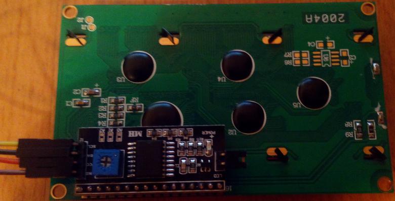

Добрый день! Новичек от слова совсем. Столкнулся с проблемой, которую поиском не смог решить.
Есть дисплей lcd 2004. припаял плату i2c, установил обычную библиотеку Arduino-LiquidCrystal-I2C-library-master, все стало, заработало как надо. Запустил на долгое время (минут на 20) вывод на экран некоторых данных.
И вот тут начались проблемы: через некоторое время на экран стал сыпаться мусор, сбиваться строки, затем произвольно мигать подсветка. В конце концов вообще пропала реакция на программу - дергается подсветка. Если принудительно выключаю подсветку - выключается и не дергается, но строки не выводит. Подскажите куда покопать?
Код - простейший. Адрес получи сканером. Повторюсь - сначала все прекрасно работало.

подключение
А4 -sda
A5 - scl
питание от ардуины 5в
Заранее спасибо..

Проверяем питание (заменяем БП), проверяем контакты. А лучше четкую фотографию как подключали, в т.ч. и БП.

Добрый день!
 Питание от ардуино, ардуино от usb и от незавиимого источника. На результат не влияет. Сейчас разберусь как рисунки цеплять сброшу фото.

90%, что проблема в контактах. Сперва еще раз пересоберите цепь со штекерами (лучше другими проводами), если не поможет - пропаиваем гребенки и тщательно отмываем от флюса.

Фактически стобы сфотографировать я собрал схему по новой. Ничего не изменилось, только подсветка вообще перестала включаться. Попробую пропоять контакты гребенки...

Флюс - канифоль или что то из "высоких технологий"?
anch
Зарегистрирован: 08.02.2017
Спирт+канифоль.
bwn
Зарегистрирован: 25.08.2014
Через него по идее ползти не должно, но все равно, отмойте хорошенько.

Плата I2C обратной стороной случайно не прилегает контактами к плате дисплея? Там загнутые фиксаторы дисплея высоко торчат, может там коротит что-нибудь..?
anch
Доберусь до платы проложу бумажку.И промою. Вроде ровно на гребенке стоит но кто знает - проверю. Спасибо :)
