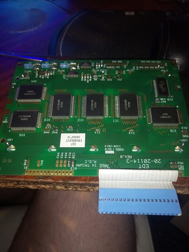

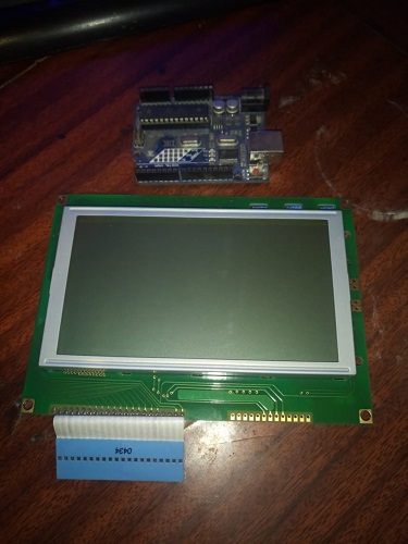

Как подружить дисплей с ардуино, какая библиотеку использовать, что это за дисплей и как он работает? На торговый площадках он есть, но информацию не кто не дает, даташит не нашел, странно.

что там у вас на фото не увидеть названия

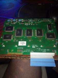

В смысле по драйверам дисплея разбираться с подключением? LC7942N, LC7940N, LC7981, LC3564BM стоят.

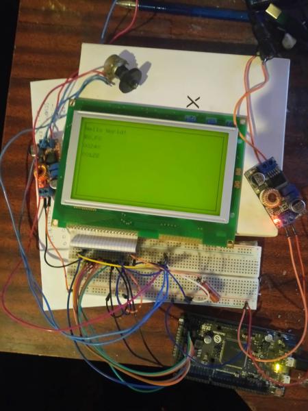

Разобрался с подключением, библиотека u8g2. Эта библиотека поддерживает четыре МК LC, мой дисплей 240х128. С таким разрешением на дисплее не чего не отображает, из четырех разных разрешений работает только с 160х80, отображается с лева в верху и повторяется внизу.
 U8G2_LC7981_160X80_F_6800 u8g2(U8G2_R0, 52, 50, 48, 46, 44, 42, 40, 38, /*enable=*/ 36, /*cs=*/ 34, /*dc=*/ 32, /*reset=*/ 30); // Connect RW with GND
//U8G2_LC7981_160X160
//U8G2_LC7981_240X128
//U8G2_LC7981_240X64
Duet
Зарегистрирован: 17.01.2015
Все, разобрался. Спасибо! Контрастность надо было подключить. Сразу не стал подключать, посчитал что не нужно, ведь в схеме (панель оператора банкомата) вывод V0 вообще не задействован.

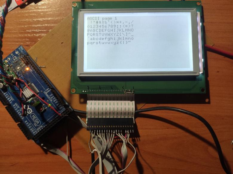

Cathexis
Cathexis аватар
Зарегистрирован: 01.02.2017

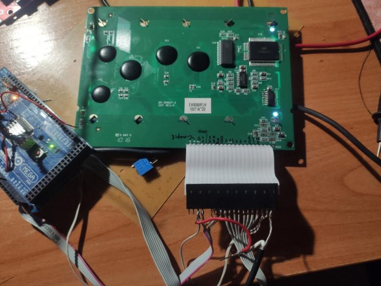

Спасу положение немного. Нашелся такой же +- экран, облазил кучу инфы, по итогу что скажу.
У меня EW50508FLW 10071A*D0 на таком же контроллере
https://pdf1.alldatasheet.com/datasheet-pdf/view/41030/SANYO/LC7981.html
Монохромный 240x128 Почти один в один как выше.
LCD | описание |PIN
+  K led 5v
-  A led GND
1  VSS  GND
2  VDD + 5v
3  NC
4  rs 30
5  rw 31
6  e 32
7  d0 22
8  d1 23
9  d2 24
10 d3 25
11 d4 26
12 d5 27
13 d6 28
14 d7 29
15 !cs 33
16 res 34
17 VEE контр -19v
18 NC
19 nc
20 nc
Для подключения использовал библиотеку u8gLib 1.19.1 отсюда
Самое интересное началось дальше. Был найден даташит на аналогичный, откуда выяснилось, что контрастность подается двуполярным обратным потенциалом. В моем случае - 19 вольт. Ток 0.005А вышел.
Если не подавать на контраст обратный ток, экран будет синий и полосами, областями. Главное не давать больше 20 вольт(согласно даташиту на аналог)
