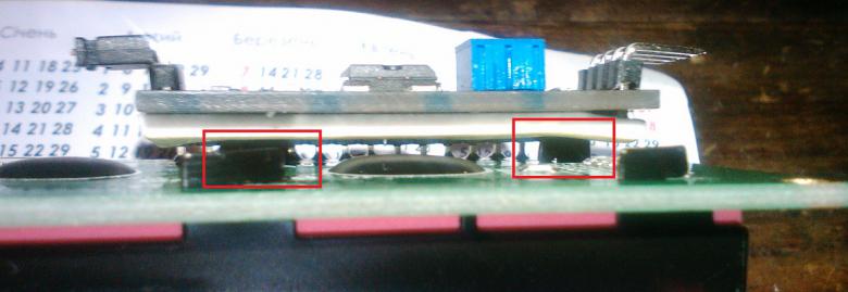

Кстати, модуль сами паяли или купили с пайкой?
Да, забыл совсем. Я когда свой паял, обнаружил недостаток - язычки крепления кожуха экрана могут закорачивать I2C. Я прокладку клеил из изоленты между платами.

Кстати, вот о чем я говорил про плату i2c. Изоляцию прокладывал перед пайкой и поднимал модуль на пару мм.
