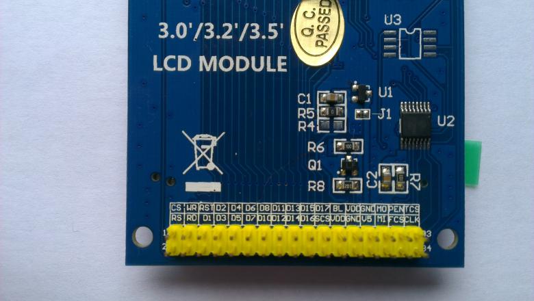

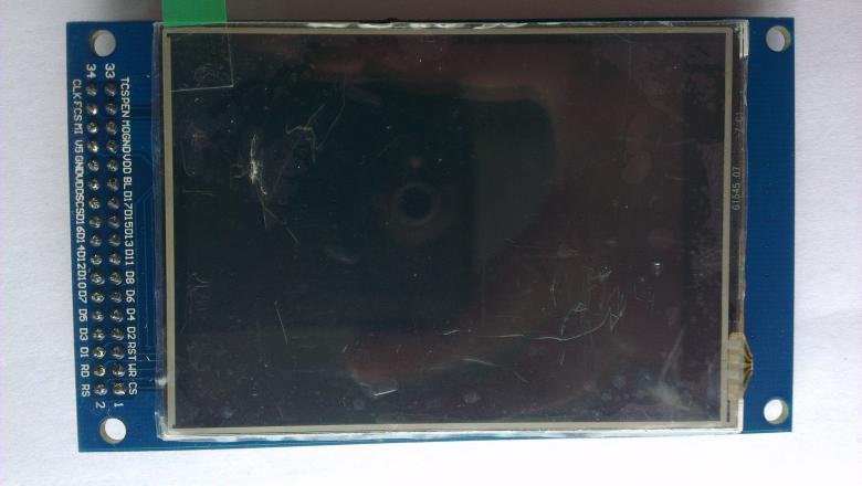

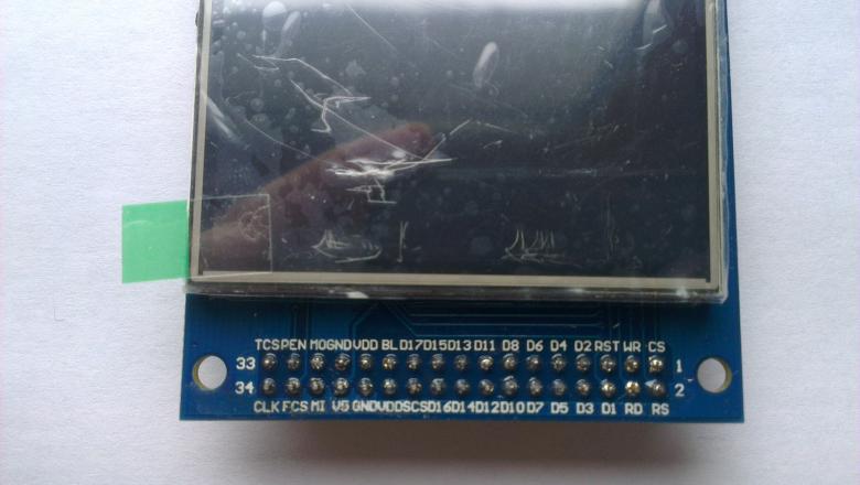

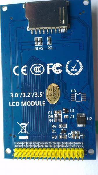

Кто сталкивался с таким моулем, помогите определить экран на фото
Как его подключить к arduino mega adk, какую библиотеку использовать и где можно посмотреть распиновку
Подключение по подобию 40pin-ых дисплеев не увенчалась успехом.

подключаю по этой схеме
http://www.geeetech.com/wiki/index.php/3.2TFT_LCD#pin_difinition
остаются свободные ноги, scs, bl, pen, fcs, tcs, clk   что сними делать
MOHAX
Зарегистрирован: 08.02.2014
Вопрос решен, всем спасибо
LCD MODULE 34 PIN, 320*240, 3.2”
ITDB02-3.2S
Model for UTFT()  ITDB32S
Controller SSD1289
lcd
Arduino
Mega ADK
lcd
arduino
1
CS
40
2
RS
38
3
WR
39
4
RD
+3.3V
5
RST
41
6
D1
37
7
D2
36
8
D3
35
9
D4
34
10
D5
33
11
D6
32
12
D7
31
13
D8
30
14
D10
22
15
D11
23
16
D12
24
17
D13
25
18
D14
26
19
D15
27
20
D16
28
21
D17
29
22
SCS
23
BL
+5
24
VDD
+5
25
VDD
+5
26
GND
27
GND
28
V5
+5
29
MO
MOSI
30
MI
MISO
31
PEN
+5V
32
FCS
33
TCS
34
CLK
