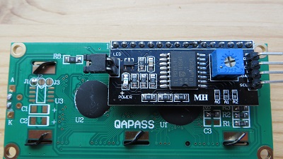

Приветствую, это мой дебют на форуме.

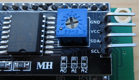

В стартовом наборе текстовый дисплей оказался с какой-то припаяной дополнительной платой. По наличию потенциометра, предположу что она для регулировки котрастности. Набор китайский мануаля нет. В инетах описание подключения "голого" дисплея. Теперь не знаю как быть. На фотках вид спереди(как у всех) и вид с зади с маркировкой пинов.
Буду признателен за схемку

SDA (data) и SCL (такты) - это i2c переходник. Подключать соответственно...

// У меня такой же дисплей, но конструктор пришлось объявить вот так, а не как в статье по ссылке.
#include <Wire.h>
LiquidCrystal_I2C lcd(0x27, 2, 1, 0, 4, 5, 6, 7, 3, POSITIVE);
  lcd.begin(16,2);
  lcd.clear();
  lcd.setCursor(0,0);
  lcd.print("Arduino started");
void loop() { }

Гугл рулит, когда занешь что спросить. :)
Спасибо, похоже то что нужно
