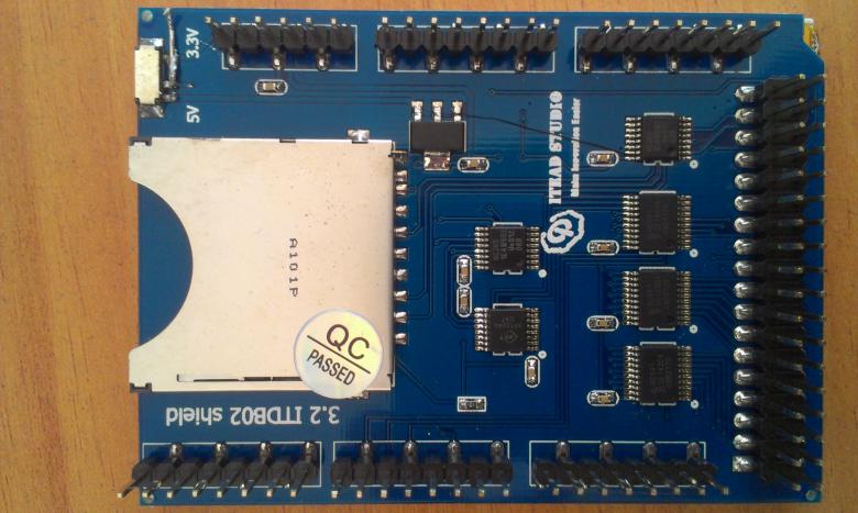

Доброго дня!
Приобрел TFT 3.2" LCD Touch Shield и Due (такая конфигурация для ускорения графики)  Спецификация на тач ftp://imall.iteadstudio.com/IM120417021_3.2_TFT_LCD_Touch_Shield/DS_IM120417021_3.2_TFT_LCD_Touch_Shield.pdf
Вобщем в чем вопрос: тестируется все хорошо, все работает, но естьодин момент. Яркость экрана слишком мала. Пробывал использовать переключатель на экране и на 3.3V и 5V. В чем может быть проблема, куда копать?

Можно фотки дисплея? Сзади

Там бяда была с переключателем 3-5V по этому перемычку поставил на 3 вольта
Повторюсь, ничего не меняется если перемычку поставитьна 5В

Разобрал экран. Проблема в том что питание светодиодов должно быть 3-3.8В а оно 2.6...

Проблема решилась подачей напряжения на светодиоды напрямую с ног GND и 3,3В. Видимо или у какого то резистора перепутали номинал, или микруха глючит, не стал разбираться)))
