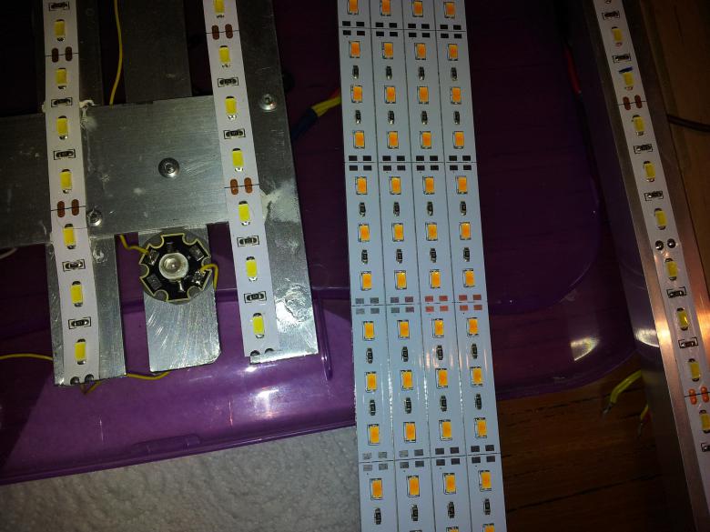

  Для освещения  рабочих столов на даче, на кухне, в мастерской и пр. я использую светодиодные полосы. Сегодня наиболнн эффективные, которые  в корпусах 6530 и 7030.  1метр полосы -18Вт потребляет (60 штук кристаллов). 200р./м
Полосу клею термоклеем на алюминиевый уголок, тавр или швеллер, соответствующей  от 30х30мм.
Для питания достаточно любого источника напряжения 12В -драйвер не нужен.
Раньше использовал одноваттники и трехваттники - но это дорого и хлопотно.   К тому же драйвера дороги.

kriss
Зарегистрирован: 24.01.2014
Я говорю о полосах, а у Вас в столе ленты.  И показываю заготовки. Их надо распологать чтобы видно не было вовсею  Стекло отнимет очень большую часть потока.

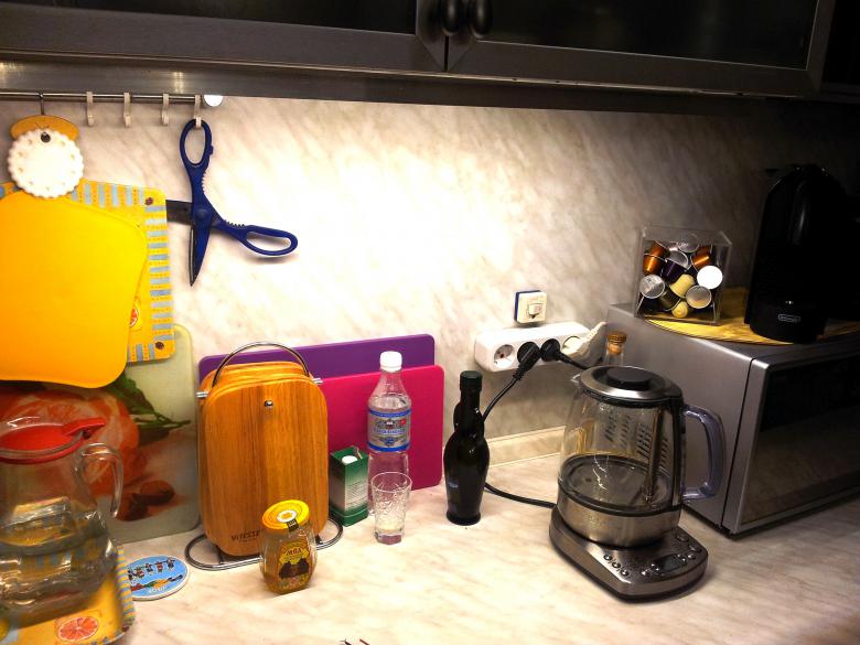

kriss
Эта красота   для  декоративной подсветки.   Для освещения  неэффективно -  - матовый рассеиватель отбирает  большую часть светового потока.   Кроме того,  мощную  ленту  без дополнительного теплоотвода в такой коробок неразумно вставлять - она быстро деградирует от перегрева.
так светит 0,8м полосы приклеенной к тавру. свет отражженный, светиков не видно. потребление 16Вт.
