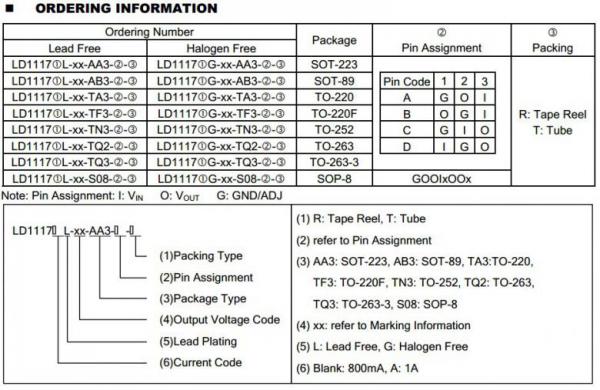

Давайте вероятность повышать, что-ли... Вот для затравки табличка (даташит 13-го года от UTC) на LD1117:
Смотрим колонку Pin Assignment. Итого, четыре варианта расположения для трех ног.
Цитата:
По крайней мере в даташите у AMS1117 - вся линейка (1.5V, 1.8V, 2.5V, 2.85V, 3.3V and 5.0V) имеет одинаковую распиновку.
Верю. Вот я как-то и менял AMS1117 на UTC1117, откуда и узнал, что не все 1117 одинаковы.
В изначальном вопросе не было ничего про конкретный тип прибора, отчего я на всякий случай и сделал ремарку.
