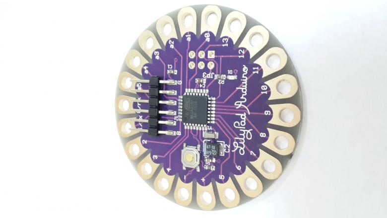

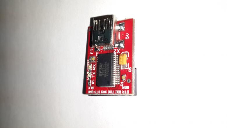

Здравствуйте, прошу не бить ногами, т.к. подобные случаи рассмотрены ранее. Но есть радикальное отличие моей ситуации от тех, других.
В моем случае ПО: Arduino: 1.6.6 Hourly Build 2015/10/29 11:41 (Windows 10) - общается с Lilypad 328 через USB to RS232 конвертер FTDI FT232RL‏ при нажатии на кнопку: Burn Bootloader. Результат общения смотрите ниже:
Arduino: 1.6.6 Hourly Build 2015/10/29 11:41 (Windows 10), Board: "LilyPad Arduino, ATmega328"
E:\arduino-nightly\hardware\tools\avr/bin/avrdude -CE:\arduino-nightly\hardware\tools\avr/etc./avrdude.conf -v -patmega328p -cstk500v1 -PCOM4 -e -Ulock:w:0x3F:m -Uefuse:w:0x05:m -Uhfuse:w:0xDA:m -Ulfuse:w:0xFF:m

Lilypad 328 и конвертер  были приобретены на AliExpress.
imath
Зарегистрирован: 15.12.2015
LilyPad
LilyPad
FTDI
FTDI USB to RS232 converter
imath
Проблема в том, что я не могу залить Sketch. При нажатии кнопки Upload для примера Blink, программа выдает следующее сообщение:

avrdude: stk500_getsync() attempt 3 of 10: not in sync: resp=0x3f
avrdude: stk500_getsync() attempt 4 of 10: not in sync: resp=0x3f
avrdude: stk500_getsync() attempt 5 of 10: not in sync: resp=0x3f
avrdude: stk500_getsync() attempt 6 of 10: not in sync: resp=0x3f
avrdude: stk500_getsync() attempt 7 of 10: not in sync: resp=0x3f
avrdude: stk500_getsync() attempt 8 of 10: not in sync: resp=0x3f
avrdude: stk500_getsync() attempt 9 of 10: not in sync: resp=0x3f
avrdude: stk500_getsync() attempt 10 of 10: not in sync: resp=0x3f
avrdude done.  Thank you.
Problem uploading to board.  See http://www.arduino.cc/en/Guide/Troubleshooting#upload for suggestions.
Уважаемые, подскажите, что я делаю не так?
Radjah
Зарегистрирован: 06.08.2014
Загрузчик через USB-TTL? Загрузчик обычно через программатор прошивается.
