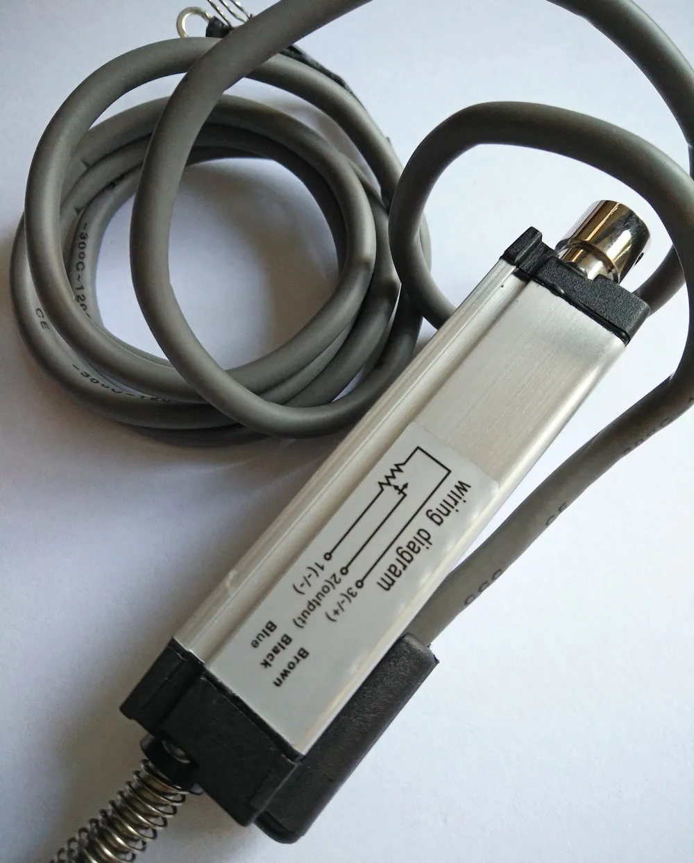

Здрвствуйте господа! Подскажите пожалуйста новичку, как такое к ардуинке.  Можно? оооочень нужно, спасибо! Это как я понял ПОТЕНЦИОМЕТР. но я плохо понимаю как его подключить.. подскажите пожалуйста!
https://ru.aliexpress.com/item/KTR-25-25mm-electrical-scale-displacement-sensor-LINEAR-MOTION-POSITION-TRANSDUCER/32293796787.html
https://ru.aliexpress.com/item/Mini-pointed-toe-electronic-scale-mini-pointed-toe-linear-displacement-sensor/967622109.html
Ну, там же картинка есть! Голубой провод - на землю, коричневый - на питание, чёрный - на аналоговый пин. Чего там подключать-то?

а кольцо то зачем? куда его подключать? скажите , как вы думаете все такие датчики подключаются одиково? я имею ввиду на землю, - на питание,  на аналоговый пин? а если там будет больше проводов?

Колцо скорее всего заземление от статики. Проверьте, если оно звоится с измерительной штаногй, то так есть.
Датчик по новой ссылке подключетас также. Про 42 вотльта не парьтесь, подавайте 5. 42 - маскимум - больше нельзя по току.

Ну, блин, там же всего три провода и я уже сказал Вам куда какой цеплять. Вы это проделали? Не работает? Или в чём проблема?

Преобразователь служит для преобразования сигнала потенциометра в другой аналоговый (ток, напряжение) или цифровой сигнал. Служит для передачи результатов измерений другим устройствам (системам сбора данных, контроллерам.
При помощи мультиметра выходной сигнал измерять можно, именно так и делают при поверке датчиков, но не удобно. Необходимо провести измерение напряжения на потенциометре Vс, напряжения питания потенциометра Vп, тогда показание потенциометра будет равно Vc/Vп. Затем это показание умножить на коэффициент преобразования, указанный в сертификате калибровки и получить перемещение в мм. Удобнее использовать цифровой индикатор.
Если Вы подключите так, как я написал: к питанию ардуины, к земле и к пину (только провода не перепутайте). То Вы именно это и получите. Vп у Вас будет равен напряжению питания Ардуины, Vc - равен тому, что Вы прочитаете на пине, умноженному на Vп/1023. Вот Вы всё и получили. Делайте уже что-нибудь :)
