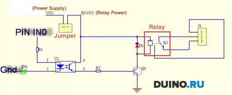

Помогите кто чем может. Есть вот такая вещь http://carduino.ru/product_info.php?products_id=1911 и вот такой датчик http://amperka.ru/product/hc-sr04-ultrasonic-sensor-distance-module. Надобно при расстоянии менее 40 см включать реле шилд. Но во время подачи питания проскакивает секундное переключение реле,что портит весь феншуй. Менять пины не спасло,задержка не выручает,питание пробовал разное, скетч blink тоже щелкает,менять местами low и high-щелчков еще больше. Как жить дальше?

maxymike пишет:
Это чё? Нанка за 0x03FF (оно же 2^10-1, оно же 1023)  рублей??? Оххххх.
А по сути,
во-первых, всегда следуйте правилам форума при публикации программ.
во-вторых, поменяйте схему так, чтобы пеле включалось сигналом HIGH, а не LOW как у Вас сейчас. Тогда ничего проскакивать не будет.

Как раз, когда расстояние меньше 40 (надо включить) он подаёте LOW.
Отсюда и проблема. При включении МК там сидит LOW - реле включено и будет включено пока явно туда HIGH не пропишет. Отсюда и дергание. А если сделать, что LOW - это выключено, то никакого дергания не будет.

Так не бывает. Выкладывайте схему (наверняка, к земле не притянули)  и актуальный скетч.
Если и впрямь не приятнули к земле, то поставьте резистор килоом пять от ноги, управляющей реле к земле.

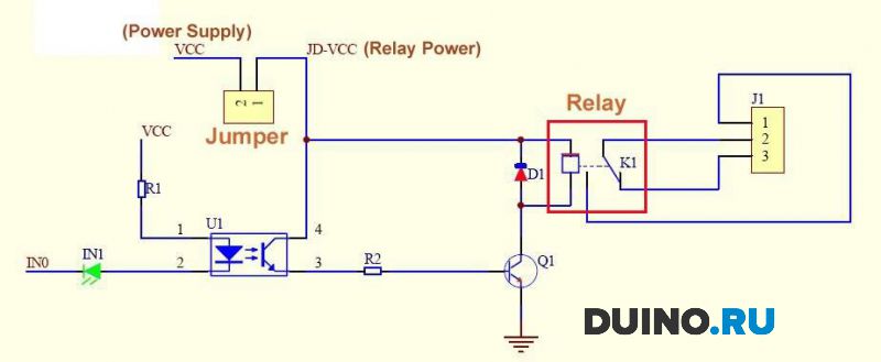

Не понял, зачем притягивать? У модуля реле на входе стоит оптрон

Ну и для чего светодиод притягивать к GND?

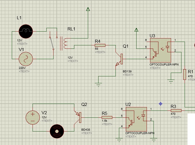

а зачем на схеме IN1 вообще? и ты уверне что правильно его включил?
а вот мне интересно как ты диод зажигаешь? чем управляешь?
извиняюсь, включил не ты. хотя если смотреть по нику, то все может быть.

IN1 - это индикатор, который отображает состояние реле
включен IN1 правильно, последовательно  со светодиодом оптрона. При последовательном включении ток в цепи не нужно увеличивать, а по напряжению еще и излишки остаются которые на резисторе превратятся в тепло
Оптрон управляется пином ардуины, тока 10-20мА для зажигания светодиодов достаточно
Так как на пины ардуины можно нагружать до 40мА

ладно  про ин1 я понял, сначала подумал, что схема самодельная, а вот обясни, мне пожалуйста, если ты питаешь с пина ардуины, нахрена там источник питания? или они у тебя встречно на оптрон? VCC - это же не ножка дуины?

12В лампочка по приколу, вот просто как оптроны подключаю я

Зачем R4?
Q2 никода не откроется, так как у него нет соединения с общим проводом оптрона

поменяйте ваше подключение на это и все будет ок

Схему не в зуб не понял,я в этом не копенгаген,можно,пожалуйста, на пальцах-какой проводок к какой палочке. Или это модуль перепаивать?
