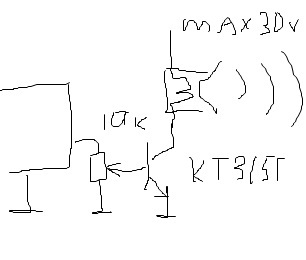

так, с этим разобрался. А подскажите, есть динамик диаметром 5см, 8ом, 0.5ватт. Как с его помощью сделать пищалку? Забил скетч для мигания светодиодом, подключил вместо диода динамик, в delay ставлю 1 - пищит, но кажется частота маловата, есть варианты усилить?
Да поднимай напругу пока динамик или транзистор не сдохнет. Мне как-то 5 вольт хватало . И вообще через  транзистор это правильный путь.

TO: art100  8 Ом , 30 Вольт 3.75 Ампера в импульсе,  КТ315  да без демперного диода,  ню-ню..... Насоветуете человеку....
И с 5-ти вольт 8 Ом тоже неплохой ток ( пять  восьмых Ампера) , не для 315-го... Но орать точно будет. На 2N2222 транзисторе
Померял только-что  специально: буззер от материнок 150 Ом (33 миллиампера с 5-ти Вольт), ставьте напрямую или с резистором. Про диод не забываем....
