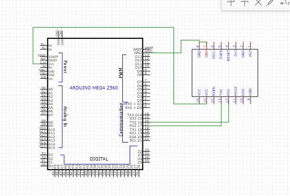

Цепляйте LoRa на Serial1, 2 или 3, а монитор будет на Serial (который 0) и будет счастье ...
я в курсе что  сериал 0 поключен к юсб.
модуль подключеен к сериал 2
схема
Komandir
Komandir аватар
Зарегистрирован: 18.08.2018
Со схемой стало понятней !!!
do {
Serial2.println("AT");
} while (Serial.find("+OK") == -1);
Тогда что делает этот код ? Бомбит LoRa и ждет ответ от компа через монитор ???
Может так надо ?
while (!Serial2.find("+OK") );
Если LoRa висит на Serial2, то конечно инициализировать надо Serial2.begin(9600, SERIAL_8E1);

svidrak
Зарегистрирован: 20.01.2017
да туплю, сначала не обратил на это внимание но такой пример как вы написали тоже не работает программа зависает рандомно после 2 -3 команды вычислил что модуль имеет задержку где-то 100-200 миллисекунд.
вот через функцию сделал начальная инициализация занимает 3-4 сек довольно долго отвечающий модуль.
