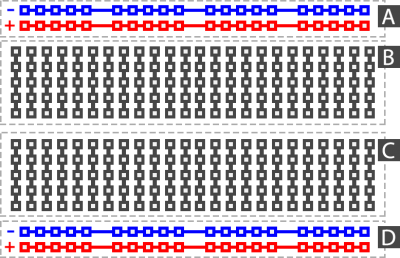

Как связаны между собой поля в Breadboard?

На второй вопрос отвечать не возьмусь, весьма он обширен.
sommer
Зарегистрирован: 19.06.2015
Спасибо и за первый)

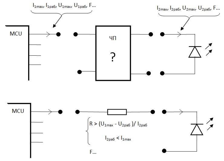

честно - удивил !
подсознательный уровень = в крови ? нет ?
ты лукавишь.... ток СД ты всегда просчитываешь... Жалко же СД ?
....без знания ТЫРЦов - схему не построить :(

в смысле сперва считаю, а потом понимаю - опа, четырехполюсник :)

словами уважаемого Пухлявого - ГЫ !
1, 2, 3, 4-полюсники являются именно 4хполюсниками , а остальные - 5, 6, 7, ...... полюсники приводятся силой мысли к 4-ёх полюсникам... Нет ?
то что ты знаешь - не знают спрашивающие ! оченно жаль !

и это маленький кусочеГ элементарных расчетов ЧП :)
