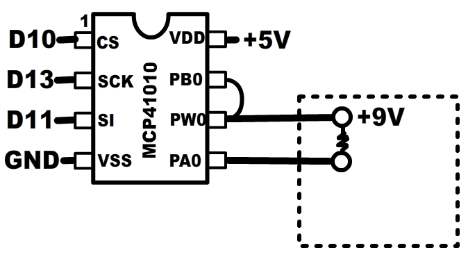

Всем привет, подскажите плиз следующую вещь, я пытаюсь с помощью MCP41010 регулировать сопротивление в цепи в которой присутствует +9В (замена потенциометра в цепи гитарной примочки), но на сам контроллер почему то попадают эти 9В, он сразу дисконектится от юсб но сама цепь вроде как работает но не так как нужно, и если отключить юсб провод, то у него все равно горят диодики, и при этом контроллер сильно греется. Причем при замене других потенциометров примочки данной схемой все отлично. Как можно пофиксить данную проблему? Заранее спасибо.

Может стоит поставить диоды на входы микросхемы?
