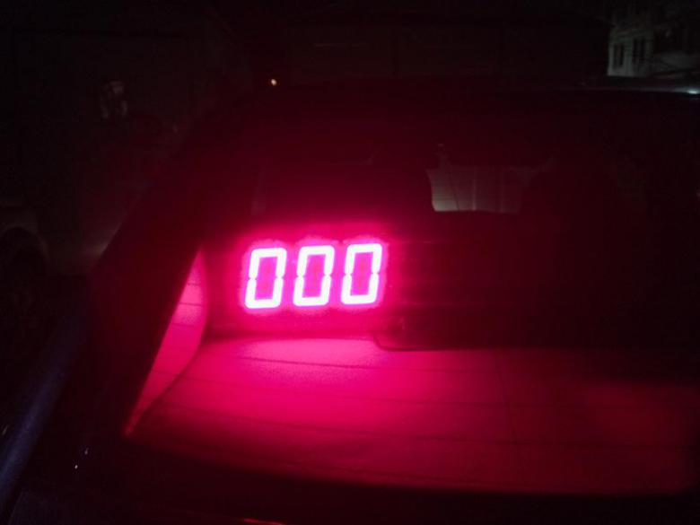

На самом деле, коллеги, идея у меня своеобразная. Раньше у меня на предыдущей машине Ауди А4 на задней полке стоял индикатор скорости движения авто. Он был привязан к GPS. Скорость обновления GPS для скорости получается около 1 секунды - это долго если скорость перемещения больше 100 км/ч. При резком оттормаживании происходит запаздывание с выводом скорости. Для чего мне это нужно - просто интерес. Считаю, что и сзади идущим авто удобнее ориентироваться по показаниям о двиижении моего авто и соответственно принимать решение о действиях. Не знаю, что думают об этом другие но мне идея нравится.
Вот поэтому и хочу попробовать привязать Ардуино к ECU машины. Была даже мысль снимать такты с датчика ABS, но это если совсем не получится с ECU
