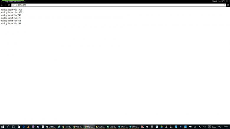

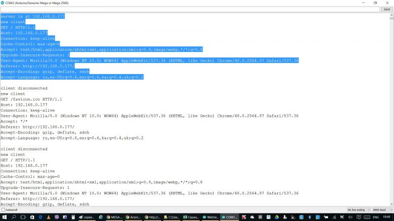

gladius7
Зарегистрирован: 29.01.2016
Я новичок . Не смог подключить шеилд  W5100 к mega2560 .
Надо просто воткнуть шейлд в плату или еще провода подключть ?
Из стандарных примеров работает только WebServer и то вроде неправильно
serial monitor выдает следующее
Помогите разобраться новичку пожалуйста
