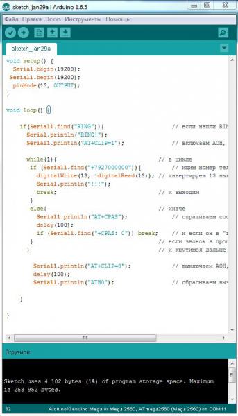

Купил NEOWAY M590. Вроде все  работает. В процессе изучения у меня возник 2 вопроса:
1) Не заливается определенный скетч в мегу. А все другие заливаются. (СМС шлет, звонит на определенный номер по событию)Примеры  с этого  сайта. Я их немного изменил, программный порт на аппаратный. Кроме этого скетча все работает. Симптомы: в начале rx и tx бодренько начинают перемиговаться,через секунду начинают мигать синхронно раз 2-3 секунду короткими импульсами. Через сек. 30 IDE пишет:
avrdude: stk500v2_ReceiveMessage(): timeout
avrdude: stk500v2_getsync(): timeout communicating with programmer

A вот сам скетч:
  Serial.begin(19200);
 Serial1.begin(19200);
  pinMode(13, OUTPUT);
    if(Serial1.find("RING")){                    // если нашли RING
      Serial.println("RING!");
      Serial1.println("AT+CLIP=1");              // включаем АОН,
      while(1){                              // в цикле
       if (Serial1.find("+7927000000")){         // ищим номер телефона, если нашли
         digitalWrite(13, !digitalRead(13)); // инвертируем 13 выход
         Serial.println("!!!");
         break;                              // и выходим
       else{                                 // иначе
         Serial1.println("AT+CPAS");             // спрашиваем состояние модема
         delay(100);
         if (Serial1.find("+CPAS: 0")) break;    // и если он в "готовности", выходим из цикла
       }                                     // если звонок в процессе, возвращает +CPAS: 3
      }                                      // и крутимся дальше
        Serial1.println("AT+CLIP=0");            // выключаем АОН,
        delay(100);
        Serial1.println("ATH0");                 // сбрасываем вызов
Во время заливки в мегу нечего не подключено.

Что до этого было залито? Просто пустой шаблон или блинк сейчас можете в нее залить?
fid
Зарегистрирован: 20.12.2014
Именно этот скетч не заливается. Остальные скетчи все норм. и блинк и отправка смс заливается и работают.
Andrey12
Andrey12 аватар
Зарегистрирован: 26.12.2014
Нельзя объявить для MEGA Serial1! это хардверный порт!!!
Поменяйте название софтверного например на MySerial

И убедитесть что в IDE указана именно MEGA  а не UNO или еще что, когда счетч заливаете.
Потому как MEGA должна ругнуться вам при компиляции на Serial1
И потом если не секрет, зачем использовать софтверный порт на меге? У неё 3 свободных хардверных.

serial1 это и есть аппаратный serial port. этот скетч нормально компилируется ,только не заливается.

    Serial.write(Serial1.read());
Andrey12 на твой вопрос зачем использовать софтверный порт на меге? У неё 3 свободных хардверных.
Где ты видишь софтверный UART?
fid
Ответ на первую часть нашлось неожиданно: Странно, но виновник 16 строка три восклицательного знака .Осталось найти ответ на вторую часть вопроса....
MacSim
Зарегистрирован: 28.11.2012
fid пишет:
а чем ide не устраивает три ! знака?
fid
MacSim пишет:
fid пишет:
A хрен его знает, убираеш 16 строку или только !!! -все норм, Может баг какой то. IDE 1.6.6
Andrey12
Andrey12 аватар
Извините, херню сморозил, на работе настроена uno, загрузил скетч она грит Serial1 не объявлен....
Короче чет я не то сказал.
Но дома MEGA подцеплена, загрузил ваш счетч, все ок грузится
IDE 1.6.5. Откатился с 1.6.7 после того как LCD I2C перестал работать. Тут на форуме было решение что надо LCD I2C библиотеку обновить, обновил мне не помогло. Попробуйте и правда 1.6.5
Модуля NEOWAY M590 у меня нет. Проверить не смогу.
