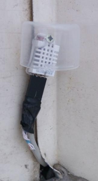

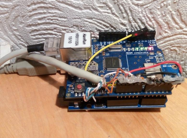

Привет, делюсь похожим вариантом метеостанции. Наружный блок: DHT22(температура и влажность) с фоторезистором (освещенность) и резисторами баланса упаковал клеевым пистолетом и закрепил на подоконнике. Кабелем TP от разъема датчика, протащил пазу метров через стену, под подоконником на стол. Кабель распаял на гребенку и сюда же пристроил BMP180(давление и температура в комнате). На ардуину нахлобучил W5100 и гребенку. Сначала хотел веб-сервер красиво показывающий в домашней сети все пять параметров, но потом нашел народный мониторинг и нет проблем. Все всегда видно на компе http://narodmon.ru/113. На телефон свои проги нашлись. Скетч упростился в разы, куча ссылок с сайта. Из нюансов только освещенность нужно калибровать, подбирать балансные резисторы в зависимости от длины кабеля, это единственная аналоговая составляющая. Пока не заморачивался и сделал приватным (видимым только владельцу) как и температуру в комнате (требования сайта). И влажность с DHT22 тоже не порадовала, пока не увеличил цикл опроса до 10 секунд, сейчас вроде все в норме.
Неиспользуемая нога dht в колодке используется для фоторезистора, колпачек от дождя.
Пайка не мой конек, но в целом видно - гребенка под питание и на аналоговые входы фоторезистор и BMP, желтый провод от DHT.
Другу буду собирать уже на Nano+ENC28j60. Удачи.

Температура всегда была без проблем, но опять перестала работать Влажность. После установки в начале месяца, через день стала показывать 99,9%. Подумал попал снег и что-то коротнуло и я его закрыл для просмотра на сайте. Недавно обновил программу (уменьшил цикл опроса), еще поставил защитный колпачек (на фото сверху), сменил блок питания. Влажность заработала! Но ненадолго, по графику видно явное насыщение, т.е. постоянный подъем влажности. Придется опять банить Влажность и ждать тепла. Может действительно нужен альтернативный метод измерения влажности. Есть идеи?

Что то подсказывает, что если сделать датчику скворечник, как на метеостанциях, то все заработает. Ход мыслей - ток воздуха, отсутствие конденсата. Если смотреть фото - теплая стена, холодный воздух, а сверху еще и тепличку приделали. ИМХО.

Впросто только в том, что он там наизмеряет. Емкостные датчики влажности весьма чуствительны к попаданию пыли вовнутрь. Конструкция DHT не предусматривает никакой пылезащиты.
