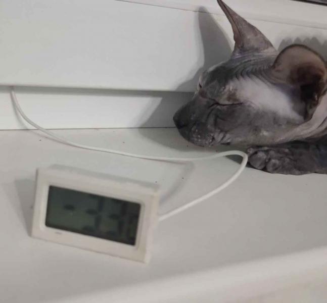

Может дело в том , что , допустим я ,понимая, что и как будет работать и будучи в состоянии написать под это код и спаять железку, заказал у китайцев за 50р (50 , млять, деревянных рублей, Карл ! ! !) , термометр с выносным датчиком, который уже 3 года вполне себе работает от одной батарейки (может и двух, я не разбирал)

Kakmyc
Зарегистрирован: 15.01.2018
У меня такой.
Кошки в комплекте не шли :-)

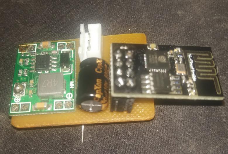

Совать БП 220В в компактный корпус с ESP не пробовал. ТС вообще я так вижу ESP в корпус БП хочет сунуть..  Думаю это не верно по ТБ. Высоковольтная цепь рядом с контроллером к которому сто раз лазить, перешивать, датчики подключать - не хорошо. Вот в серийном запечатанном устройстве - ради бога, только зазоры соблюсти.
Вот компактненько делал.
Понижайка 5В в 3,3В, основная плата (по мелочам, ключи, раземы..) и ESP. Питание от миниЮСБ, разем на обратной стороне. Помех от понижайки не видно. Но при установке в корпус под антеной оказался клемник с проводами, если провода выгибались в сторону ESP то радиус обмена существенно падал. Выгнул их подальше зазор в 1см вполне достаточен.

Вот это первая мысль была. Но, я так себе представляю: настраивается с подключением к компу, потом засовывается  в корпус, закручивается на винты (на защелки хуже, но такое часто бывает). И все. И уже лазить туда в идеале никогда не придется. Ну может выдернуть и розетки и снова воткнуть. И это будет стоять там, где меня нет, и чтобы оно минимум интереса вызывало: типа еще одно устройство в длинной линейке разных зарядок и бп от офисной техники.
Logik пишет:
Понижайка есть в наличии. Маленькая платка с изветсной микросхемой. В интернетах можно найти БП на 3.3В, только, как мне кажется, это менее удобный вариант: редкость и хз, как там с надежностью этого БП, заменить быстро не получится.
Logik пишет:
Вообще, весь вопрос в  размерах корпуса БП. Если от какого-нибудь сканера, то туда NodeMCU v3 можно засунуть вместе с потрохами телефонной зарядки. А если такой не найдется, то ESP-01, видимо, с понижайкой и каким-нибудь более менее рабочим БП.
А вот про радиус - полезно. Уже появилось понимание - сдохнет не совсем, но придется место поискать поближе. Или как-то экранировать. Спасибо.
