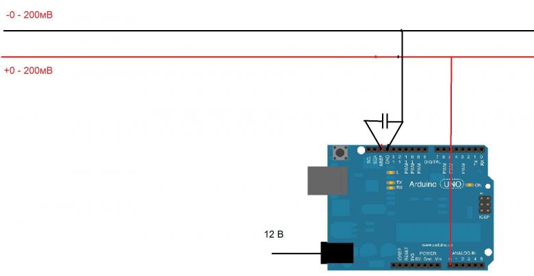

какой усилитель должен помочь?
Тоесть чтоб с 50-200мВ сделать 0-5 В ?
Какая у Вас ардуина?
Если UNO/NANO и т.п., установите
analogReference(INTERNAL);
если мега, то
analogReference(INTERNAL1V1);
и читайте на здоровье.
Для пущей аккуратности воткните конденсатор 100nf а ARef на землю.
kozak771
Зарегистрирован: 01.04.2014
Arduino Uno R3.
Правильно ?
Нет, ARef через конденсатор на землю. Просто соедините ARef с Gnd конденсатором.
kozak771
Чет я не понял , нарисуйте пжлст

kozak771 пишет:
Так нормально.

А что означает -0-200 и +0-200 mV? Диапазон напряжений только положительный или и отрицательный в том числе? От -200 до 0 и от 0 до +200mV.

А можно поинтересоватся зачем нужно Aref паралельно использовать ?
там от нуля до 200мили вольт, меняется 0 виключено ну под разними нагрузками от 50 до 200мВ

kozak771 пишет:
В смысле зачем конденсатор лепить? Ответ "потому, что так написано в даташите контроллера" Вас устроит? :)))
Стр. 248: "Internal 1.1V Voltage Reference with external capacitor at AREF pin"

kozak771 пишет:
Функция analogReference()

В принципе конденсатор с вывода Aref на землю уже стоит на ардуинах :)
dimax пишет:
А индуктор между Vcc и AVcc тоже?
dimax
dimax аватар
Зарегистрирован: 25.12.2013
ЕвгенийП, нету... Я когда-то давно делал эксперимент, вешал хороший ИОН на aref,  ставил фильтр на Avcc. Уровень девиации счёта ацп как был так и остался..  Помехи обычно меньше уровня шума самого АЦП,  что борись, что не борись, -всё равно получишь шум +/- 2 LSB :)
