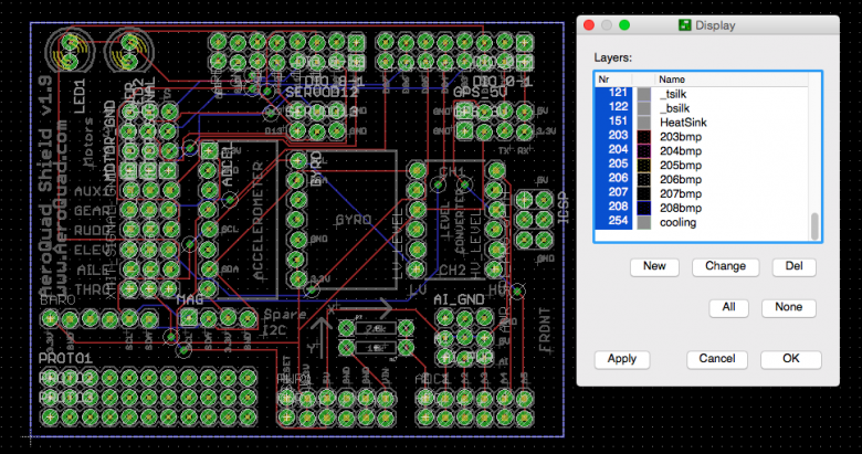

Доброго времени суток, господа. Для проекта нужна вот такая печатная плата, все исходники в открытом доступе. Но вот проблема, не могу понять, где берется минус? Почему он не подведен нигде? Это нормально? Заказывать готовую не хочется - просят 30$, проще из исходников конвертировать в Gerber, и пусть Китайцы штампуют за 15$ 10 штук.

защита....
и др. проводки не разведены :(

Может они и разведены, но 3 и 4 слоем :)

Разводка конечно странная. А земли не видно потому что она сделана заливкой и в данной картинке выключена.

А что значит заливкой?
Вот так это дело выглядит, когда включены все слои.

Причем тут слои? Заливка это когда весь слой или еакая то область залит землей или питанием. По необходимости.
обычно обозначают границы заливки. Но она не отображается ибо от нее в глазах рябит.

заливкой - это вот так: http://igorkov.org/images/cad-make-5.png
Все свободное пространство используется для шины "минус", это увеличивает помехостойкость.
В вашем варианте этот слой отсутствует, возможно, намеренно (дадут когда заплатишь).

да не отсутсвует он. Тогда все было бы покрыто неразведеными линиями. Просто нужно жмакнуть на кнопку. И заливки не делают только землей. Вариантов мешок с различными целями.
