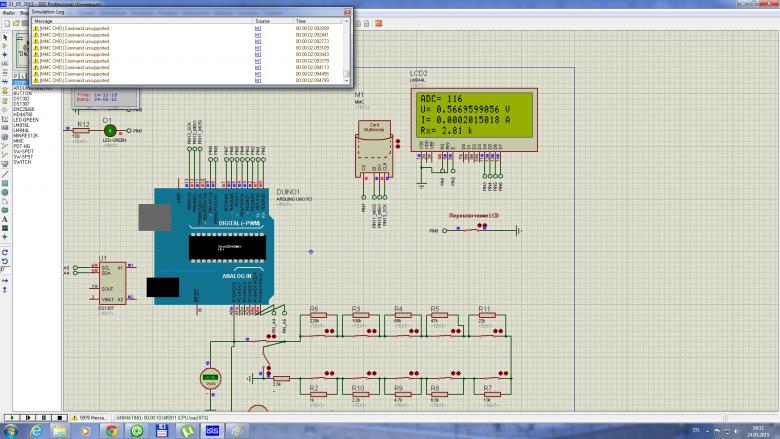

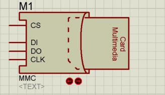

Здравствуйте! Пытаюсь собрать устройство, которое будет воспроизводить звуки wav формата, точнее это будет одна из его функций. В начале начал собирать устройство в Proteus, вот только с CD картой у меня начались проблемы, в протеусе есть что то подобное насывается mmc
http://kazus.ru/forums/showthread.php?t=5564 Тут нашел как создавать образ для ее нормальное работы
http://habrahabr.ru/post/115176/ тут нашел код и как ее подключать.

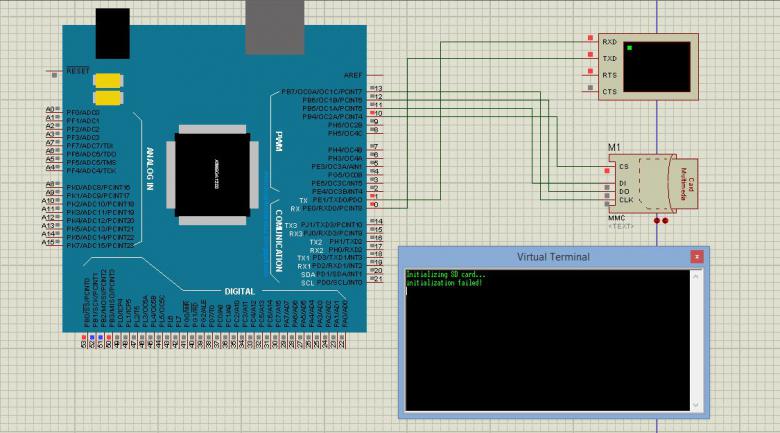

Вот как я ее подключил в протеусе и результат работы программы
Образ у меня появляется в папке вместе с проектом, только он пустой. А из терминала видно что флешки нет. Может я чего делаю не так? Помогите пожалуйста разобраться! Заранее большое спасибо!

CS переправил на 4 пин, в коде тоже поменял с 10 на 4. А остальное у меня правильно подсоединено или как соединить остальное?
rilax
Зарегистрирован: 28.02.2014
Ну неужели никто не знает? Мне это очень важно!
Я так понял что порты указанные в примере (11,12,10) не подходят к Arduino Mega 2560?
Изменил на:
DI - 51
DO - 50
CLK - 52
CS - 4
Только это не решило проблему...
alexs
Вроде правильно, на меге 50 51 и 52 используется для spi.
Правда di и do видимо надо местами поменять у вас.

Попробовал по всякому уже! У меня вдруг возникла мысль, может Arduino работает только с SD картами? А у меня MMC. Неужели нет выхода?

VadimEL
Зарегистрирован: 31.07.2016
проблема не в протеусе а в библиотеке arduino
в файле C:\Program Files\Arduino\libraries\SD\src\utility\
в
SdInfo.h
добавить uint8_t const CMD1 = 0x01;
в Sd2Card.cpp добавить
bool useCmd1 = false; внутри Sd2Card::init(). после uint32_t arg;
а это
  status_ = cardAcmd(ACMD41, arg);
  while (status_ != R1_READY_STATE) {
    // check for timeout
    if (((uint16_t)millis() - t0) > SD_INIT_TIMEOUT) {
      error(SD_CARD_ERROR_ACMD41);
      goto fail;
    // Switch to CMD1 if the card fails to recognize ACMD41
    if (status_ & R1_ILLEGAL_COMMAND) useCmd1 = true;
    status_ = (!useCmd1 ? cardAcmd(ACMD41, arg) : cardCommand(CMD1, 0));
  вместо этого
    while ((status_ = cardAcmd(ACMD41, arg)) != R1_READY_STATE) {
      goto fail;
  в файле
  SD2Card.cpp
и через winimage делать fat16
