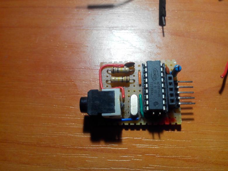

Доброго времени суток.
Столкнулся с такой проблемой:
для управления нагрузкой собрана схема из mt8870 и pro mini по датащиту.
Через 3-5 включений-выключений mt8870 перестает работать. Напруга на vRef падает мниже 1,5 вольт
вольтметр показывает от полутора до 0,7 вольт.
Ставлю новую mt - раз пять сработает и все. угробил 4 микрухи.
Может кто вкурсе такой аказии и как с ней бороться.

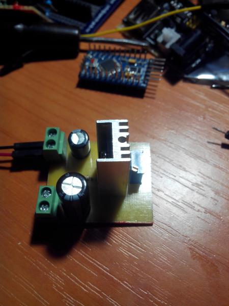

Запитанопятью вольтами через lm350.
 заранее спасибо.

стаблизатор выдает ровно 5 вольт, расчитан на 3 амрпера.

что за vref падает? входное напряжение с блока питания
Voventy
Зарегистрирован: 07.02.2015
блок питания 9 вольт
стабилизатор 5 волье
когда все нормально на vref должна быть ровно половина 5ти вольт 2,5

по даташиту должен быть подключен на in+ и больше никуда
ищи ошибку монтажа

там перемычка между vref и in+. фото давай. критиковать буду
Voventy
по даташиту vref подключен к IN+ и напряжение на нем должно быть 2,5 вольта
jeka_tm
jeka_tm аватар
Зарегистрирован: 19.05.2013
то есть на vref просто падает, микруха не греется, напряжение питание в норме
Voventy
точно так, сначала нормально, а портом раз и все

где фото?
Voventy
сейчас, внук кабель утащил кудато
Voventy
не могу фото прикрепить
Voventy
jeka_tm
jeka_tm аватар
хз. выглядит прилично. может микрухи бракованные

стаюилизатор такой вот
