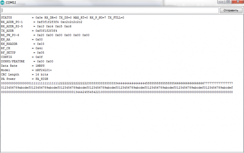

Seltvik
Seltvik аватар
Зарегистрирован: 24.10.2013
Сделал отдельное питание. Тепреь мега видит его тестом но скет по отправке не работет. Все ранво. Тест простой вот код на отправку:

Все очень просто. Все работает на маленьких модулях а тут вроде видит его тестит а не отправляет питания точно за глаза провода сделал норм кондер повесил до кучи. И все равно анамалия какая то. Есть идеи?

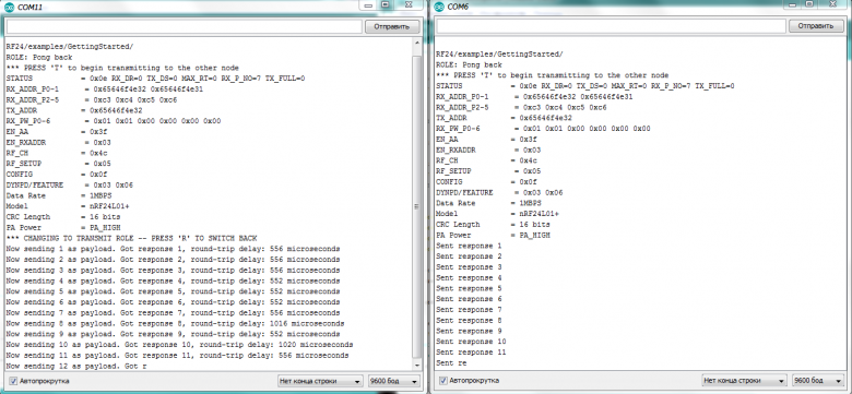

Чет совсем муть какая то. Стандартный тесто скетч на передачу и прием пашет. А мой нет хотя работал раньше 100 проц. Вот результ теста отправляет Мега на 11 порте принимает нана.

Думаю тут проблема в том что данному модулю надо давать больше настроек для работы. Как вы думаете? Вот скетч который тестовый тут видно что тут больше настроек.

Seltvik
Seltvik аватар
Все начало работать тогда неясно как так то. Поставил LOW уровень как вы сказали. Но тогда не ясно питания в любом случии заглаза на нем кушай не хочу. Мне главное чтобы в 3х комнатной хате он ловил основной блок. Вот поэтому я и выбрал данный модуль для базы. А у маленьких модулей без усилителя дальность в квартире какая кто знает?
ImaSoft
ImaSoft аватар
Зарегистрирован: 22.09.2015
radio.setAutoAck(1);                    // Ensure autoACK is enabled
radio.enableAckPayload();               // Allow optional ack payloads
radio.setRetries(0,15);                 // Smallest time between retries, max no. of retries
Эти?
Эта
в
LIBRES(nRF24L01 RF24.cpp):
bool RF24::begin(void){
Есть!
В общем пробуйте если получется что-то, дайте знать!
Seltvik
Seltvik аватар
У меня зарабатало без этого всего сделал лучше провода сделал отдельное питание с общей землей и только когда поставил LOW начало передавать. До этого он его видел но не передавал с данным простых скетчем. Пока кумекаю что дальше потестировать. Завтра еще кое что попробую отпишусь. Спасибо за коменты. еще напишу.
