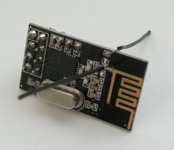

Возник вопрос может кто сталкивался.
Стал обладателем NRF24L01 со встроенной антеной и оказало что если поместить в коробку то растояние передачи сокращается метров до 10. Так вот вопрос возник: "Можно ли припають к этому модулую антену от wi-fi роутера на 2.4 ГГц будет ли работать ?"

Что мешает попробовать ? в продаже так-то есть сразу эти модули с антеннами..
Коробка из какого материала ?

Пластик, с пробывать проблема если что с ним случится то мене необходимо будет ждать ещё месяц на доставку новго :( что совсем не радует

Боитесь паять - прикрутите так на проволоку. На будущее - заказывайте коппечные модули пачками :)

Заметил что если наклоить модуль плоскостью набок, то начинает ловить в некоторых дальних углах где раньше сигнала не было.
А вообще встречал гдето статью что перерезав дорожку атены и припоявшись двумя проводками сантиметров по 5 каждый к уже готовым площадкам (находятся рядом с дорожкой к антене) и расправив их в противоложные стороны, можно получить обыкновенный диполь, что гораздо гораздее.

Как показала практика, конденсатор на 50-100 микрофарад припаянный прямо к пинам питания, на сам модуль, значительно улучшает качество связи :) - Советую опробовать

не мудрите изобретая антенну. Это не такое примитивное дело сделать согласованную антенну на 2.4Ггц
припаяйте конденсатор как пишет ales2k
и вы не зря обратили внимание на ориентацию модуля, я даже могу предположить, что связь ухудшает не сам факт помещения в коробку, а то, что в коробке вы тестировали с другой ориентацией

колхоз конечно ядреный, может сыгарть как в плюс так и в минус
если такое повтоярть то надо самому проводить тесты самому без проводков и с проводками причем в обоих случаях играя с ориентацией моделуе относительно друг друга

Припаяв конденсаторы на оба модуля получилось добится более стойкого сигнала и на в 2 раза большее растояние.
КОнденсаторы использовал на приёмнике 10v 100мкф, а на передатчике 16v 220мкф. Пока полёт номрельный в тестовых условиях будет точно известно когда будет установлен в полноценный проэкт но уже результат неплохой :). Спасибо форуму
