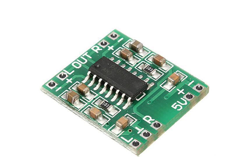

динамик 4ома 3вт 4см, попробовал подключить через усилитель на PAM8403, также никакой реакции, ламочка просто горит
