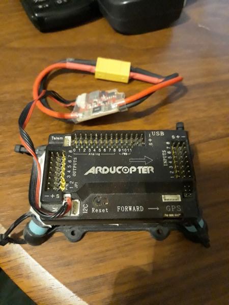

Могут ли быть какие-то проблемы, если для радиоуправляемого самолета для ориентации использовать модуль GY-521 и компас GY-273?

А что еще можно написать конкретно?
Чтобы узнать наклоны самолета в пространстве хочу использовать GY-521, но будет ли он верно показывать данные? В интернете прочитал, что если датчик вращать, то через некоторое время он будет неверно показывать данные. Можно это как-то исправить?
Nubas_ пишет:
можно хотя бы написать, будете ли вы использовать готовый полетный контроллер - если да, то какой - или все проектировать с нуля сами.
Пока у меня складывается впечатление, что вы с утра в инете прочитали пост про радиуправление и загорелись идееей. а до того ни с ардуиной ни с самолетами вообще дел не имели....

Nubas_ пишет:
Для наклонов в координатной системе самолета - не будет.  Но если ты спрашиваешь такие вопросы, то не лезь. Тут нужны годы теории.

напрашивается вопрос, а зачем, когда есть готовые полётные контроллеры с  программным обеспечением, к примеру apm2.6 (2.8)

ua6em пишет:
С нуля интереснее делать

у меня лежит 9ти осевой. То есть три оси акселерометра три гироскопа и три магнитного датчика. GY-91 называется. Покупал для компаса, инклинометра и курсового датчика для своей яхты.
Вроде полно готовых фильтров Калмана, которые уже выдают данные для навигационной программы и сразу в NMEA0183. Я собрался начать с ним работать ...в феврале ;). Ну ессно - еще даже не вернулся в мастерскую с февраля. И катер продаю. Но поскольку психика немного в кучу собрана, то скорее всего вернусь к датчику для катера. Посмотрю готовые фильтры, в крайнем случае - перепишу.
Что до вопроса ТС - то это (что мой, что его) правильный датчик. При хорошем фильтре именно на нем и летают даже профессиональные дроны. Точность (погрешность) гироскопов и акселерометров вообще физикой определяется, точность магнитометра - вполне достаточна для работы фильтра. Не напрягайся. Для этих датчиков - в одном они или в разных корпусах - нужен хороший фильтр.

 и, как там корректировать ?
А вот об этом и разговор. Если бы почитал тему, вместо своего "дня хватит".
Есть GPS, есть гироскоп, есть акселерометр, есть ввод оператора. Все это несет некоторую информацию о направлении. Если компас внезапно разошелся в показаниях с остальными четырьмя источниками, то его можно и нужно корректировать. Как это сделать - не объяснить на пальцах, да и не буду притворяться, что сам это умею до конца.
