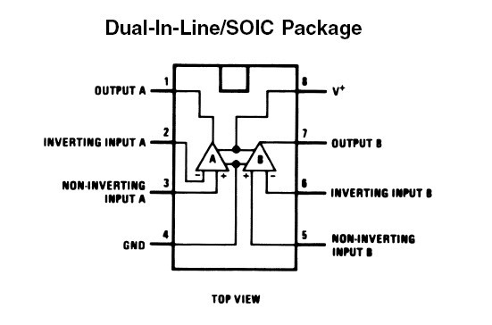

Имеются вот такие модули http://www.aliexpress.com/snapshot/285162376.html
Данные модули работают на lm393 и с ними у меня небольшой вопрос. Компаратор сравнивает напряжение эталоное, которое мы регулируем резистором, он подключен к 6 ножке, на 5 ногу приходит напряжение с ик приемника, если нет припятствия то на входе(на 5 ноге) напряжение 3.25В чем ближе препятствие тем напряжение ниже. Если напряжение становится ниже эталоного, то идет сработка, все правильно, НО когда эталоное напряжение резистором увеличить до 2.25В то сразу идет сработка, не важно какое напряжение с которым сравнивает... Почему так?
Andrey_Y_Ostanovsky
Зарегистрирован: 03.12.2012
Даташит на lm393, я так понимаю, Вы уже изучили? Что там пишут разработчики по поводу "эталонного напряжения"?
