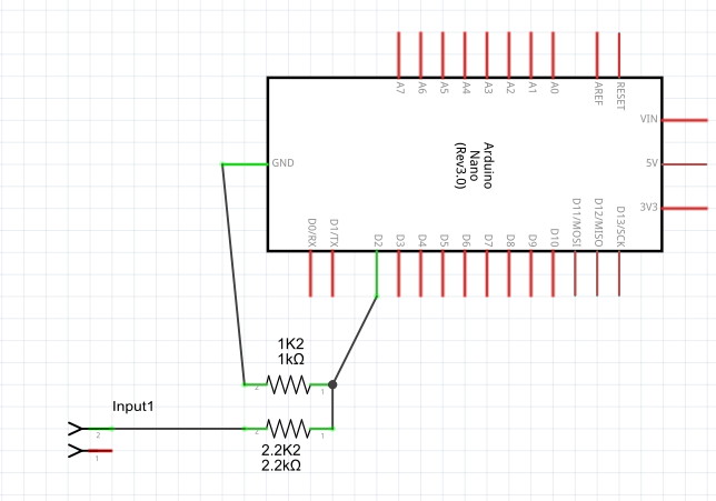

Коллеги, приветствую!
Делаю ввод в Ардуино с 12и вольт при помощь делителя напряжения (чтобы второй контакт был притянут к минусу) Короче вот схема.
Возник вопрос, сколько потребляет плата.. я понимаю что очень мало и 0,25 Ватт хватит, но вопрос стал интересным.
deliter
Зарегистрирован: 18.06.2014
И второй вопрос:
Влияет ли сопротивление на работу такой схемы? Если использовать резисторы 100 и 220 ОМ?
Ой, схема.

очеь не интересный вопрос, какой ток МК на вход без подтягивающего резистора? Возьмите ток делителя в 50 - 100 раз больше. Вот Вы наверное удивитесь номиналам  :)

1 - плата потребляет ооооочень мало ( можно в расчётах не учитывать )
2 - не влияет ( если не учитывать помехоустойчивость пина D2 ( для резисторов делителя 100 .... 100 kOm - нормально ))
от номиналов делителя зависит ток нагрузки на источник сигнала
2,2 k и 1,2 k - ток от источника 12 / ( 2,2 + 1,2 ) = 0,0035 A -> 3,5 mA
P2,2 = 0,0035 * 0,0035 * 2,2 k = 0,027 W
P1,2 = 0,0035 * 0,0035 * 1,2 k = 0,015 W
Upin = 12 /
( 2,2 + 1,2 ) * 1,2 k = 4,24 V
220 и 100 - ток от источника 12 / ( 220 + 100 ) = 0,0375 A -> 37,5 mA
P2,2 = 0,0375 * 0,0375 * 220 k = 0,309 W
P1,2 = 0,0375 * 0,0375 * 100 k = 0,141 W
Upin = 12 / ( 220 + 100 )  * 100 = 3,75 V
