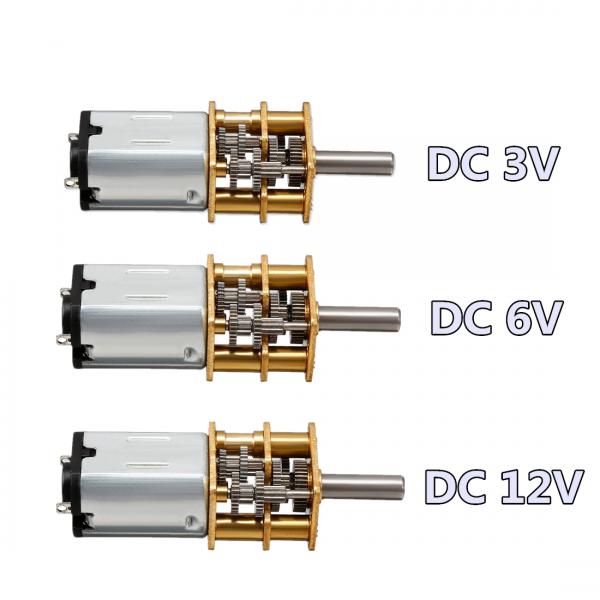

По поводу комментов выше- "что вообще через USB можно запитать?!" - у меня именно таким образом запитана wifi машинка, которая состоит из: esp32, драйвер c H-мостом, преобразователь напряжения на 12V, 2 оптических энкодера, 2микродвигателя.
И вся эта радость работает от usb, ни разу не глючит и вообще все ок ;-)

Т.е. у вас еще и повышающий модуль 5В->12В там стоит? Микродвигатели я так понимаю на 12В? На какой ток рассчитаны эти микродвигатели (лучше сразу пусковой)? Энкодеры ладно, на них можно по 10мА выделить, ESP32 наверное 100мА, преобразователь 50мА, остается порядка 300мА по 5В или 100-150мА по 12В на микродвигатели.

Верно-повышающий 59-12v. Электродвигатели, да, на 12вольт(картинку прилагаю). Насколько мне известно, люди тестили их-они на 40 мА рабочего тока. Пусковой-хз.
