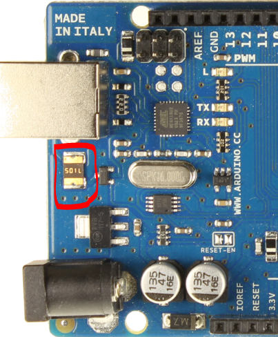

Это часть снимка Arduino Mega 2560. Кто нибудь знает что за компонент выделен на фото? при подключении по USB плата не работает и эта часть греется жутко) Написано у меня 5V

Если не ошибаюсь, электронный предохранитель на 500мА.

Может кто-нибудь подтвердить что это предохранитель?

Это самовостанавливающийся предохранитель. Либо у вас вышел из строя сам предохранитель, либо скорее всего на плате где-то замыкание и он "срабатывает".
