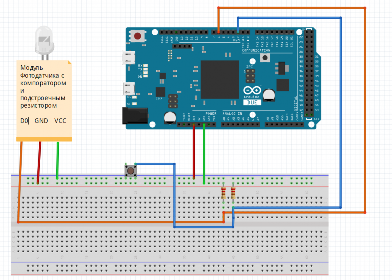

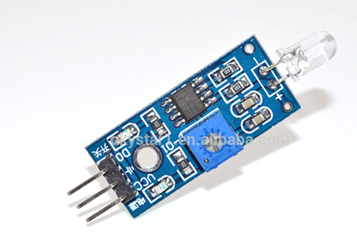

Для проведения основных испытаний собрана вот такая схема с стандартным модулем определения яркости, модуль без названия вот такой:
Схема вот такая:

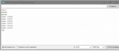

Включаем, светим на датчик и жмем кнопку, смотрим монитор порта:
Происходит следущее - датчик срабатывает 2-3 раза (это что за дребезг такой), кнопка дребезжит (это ожидалось, позже буду эксперементировать с аппаратным устранением, фильтры или тригерры), после чего плата затыкается и до перезагрузки не реагирует ни фототодатчик не кнопку) Ну фотодатчик то же можно через фильтр подключить, но плата то, чего зависает ?

Насчет компаратотора понятно, для кнопок он нужен, лучше триггер шмидта или RS элемент, но на выходе фотодиодного модуля уже есть компаратор, он дает четкую единицу или ноль

Я имел ввиду вот такую схему подключения кнопки:
ВН
Зарегистрирован: 25.02.2016
это и есть RS тригер, правда с перепутанными именами входов.
Причем у тригеров такого вида есть одно интересное свойство, в данном случае это тригер с безусловной установкой 1,
т.е. если на верхнем входе 0, то на выходе всегда 1, независимо от состояния нижнего входа,
а если переставить выход, то будет наоборот.
Этот момент следует учитывать или можно иногда использовать с пользой.
