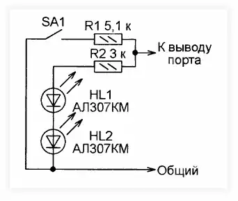

можно ли на один пин повесить и LED и кнопку?

Знаю, что есть расширители портов или I2C.
Можно ли обойтись без них? К примеру, параллельно светодиоду включить кнопку. Как можно отследить нажатие кнопки, если пин в состоянии output? 2 раза в секунду переключать в режим input, а параллельно LED еще конденсатор (чтобы он не гас)? Но тогда все равно на пине будет больше 2.5 Вольт, т.е. HIGH.

Tomasina, по моему это обычная практика. Конденсатор не нужен, если вы будите опрашивать кнопку раз в скажем 100мс, и переводить выход на вход на одну команду digitalRead , то глазу заметно не будет. Кнопку паралелльно светодиоду, резистор светодиода будет служить ограничителем тока кз. В момент нажатия кнопки конечно светодиод будет гаснуть.

кроме параллельного подключения кнопки:
Google выдал еще вариант:
Что предпочтительнее?
axill, можно схемку? Непонятно именно подключение элементов.

вторая картинка из гугла не вариант, вы не избежите так короткого замыкания на выход МК. В этой картинке наверняка МК работает только на вход. Можно использовать, но последовательно с кнопкой нужен резистор

axill пишет:
Да, схемка странная, чтобы светодиод не горел, на 5-м пине должно быть HIGH, т.е. 5 Вольт. При LOW пин коммутирует землю на катод. В момент, когда пин в состоянии output+HIGH, нажатие кнопки сжигает порт :)
Upd: хотя тут обсуждается именно такая схема, но сам пин подключен через внутренний подтягивающий резистор. Тогда, по идее, все нормально, КЗ нет.

Использую схема из Гугла, получим коротыш, в случае если на ножке лог 1  и ножка сконфигурирована как выход (светодиод потушен) и кнопка нажата . Можно избежать, поставив резистор между ногой и кнопкой (номинал = 5В / 40 мА = 125 Ом, лучше 1 кОм)  (написано на 2 поста выше, просто перефразировал :))
Но, возникло следующее предположение. На схеме, нога МК сконфигурирована как вход. Подтягивающий резистор подключен к 5В, ток не течет => светодиод не горит. Но если включить подтягивающий резистор на GND на этой ноге, то ток потечет через этот резистор и светодиод загориться(управляем подтягивающим резистором, digitalWrite(PIN, LOW) - включить светодиод, digitalWrite(PIN, HIGH) - выключить светодиод,). Чтение кнопки, как обычно digitalRead(PIN).

  Я бы изменил нижнюю схему так: параллельно диоду LED1 включить резистор на 10 кОм. Вывод 1 кнопки S1 подключить к аноду LED1. Т.о. не будет к.з. вывода микроконтроллера и есть подтяжка к +5 В когда вывод работает на вход.

Все говорят про какое-то КЗ в схеме из 7 поста. Откуда?  Нога контроллера пребывает в  2х состояниях  либо  output-LOW  либо в input. Эта-же схема в обучалке от ДиХалта была с примером на ассемблере. Ссылки не нашёл, но точно было :)

если по той схеме светодиод надо погасить, то на ногу (катод) подаем HIGH, так? Если в это время нажать кнопку, будет КЗ.
dimax
dimax аватар
Зарегистрирован: 25.12.2013
Tomasina,  гасим светик переводом пина в input.
Tomasina
Tomasina аватар
Зарегистрирован: 09.03.2013
опа, не дошло :) А текущее состояние пина при этом сбрасывается?

Tomasina, ну да, выход "отсоединиться" :) , по сути переключение на вход можно  рассматривать не как работу с входом, а как программное отключение пина. Так что схема хорошая, а я вот изначально во 2 посте что-то не то замыслил.

dimax пишет:
вы правы в том, что в этой схеме можно избежать КЗ, но новичку легко ошибиться
Вот вы тоже внесли ошибку :) Ошибка в последовательности "гасим, светик, переводим в инпут". Чтобы погасить светик надо на выход подать HIGH. Вот тут, пока мы не успели перевести вывод на инпут КЗ и случится. Правильно "переводим на инпут, светик и погаснет, перед тем как снова переводим на аутпут - записываем в порт LOW"
