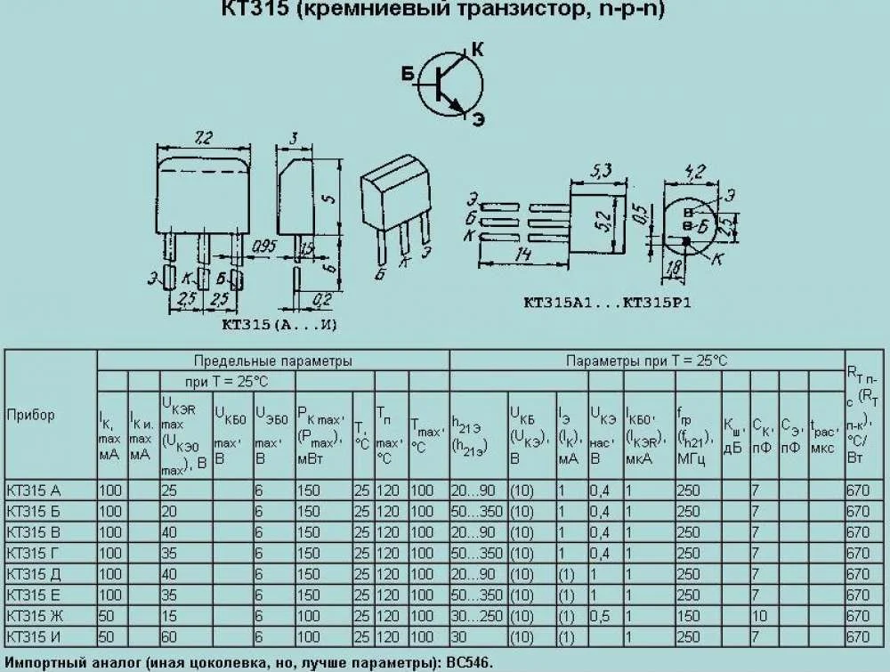

ua6em
ua6em аватар
Зарегистрирован: 17.08.2016
sergkr1983 пишет:
А на сколько резистор и транзистор брать? Извиняюсь за ламерский вопрос.
Здесь подойдёт любой с напряжением эмиттер-база не менее 5 вольт и током какой вам нужен, к примеру KT-315 (c любой буквой)
коллектор транзистора на источник +5V эмиттер выход на ваш датчик базу через резистор к примеру 1 ком на выход ардуины, резистор можно и поболее  в зависимости от коэффициента усиления транзистора
gena
Зарегистрирован: 04.11.2012
  По последнему совету - плата будет недозапитана на (примерно) 0,8 В. Т.е. питание у платы будет ~ 4.2 В.

Logik
Зарегистрирован: 05.08.2014
gena пишет:
даже может и больше. На открытом 315 дето 1-1.2В падает, чисто по памяти. А проверив нашел это
Uкэ нас. от 0,4В до 1В в зависимости от буквы. Причем при Iк=1мА. При 20мА очевидно на 1,2В и выйдет.
ПС. Встречал красивый график с 0,8В максимальным, но он явно современно деланый, использован как иллюстрация и к тому же там Uбэ. Что не совсем то.
ua6em
ua6em аватар
gena пишет:
Думаю что несколько поменьше )))
Напряжение насыщения коллектор - эмиттер при токе коллектора 20 мА, а токе базы 2 мА:
У транзисторов КТ315А, КТ315Б, КТ315В, КТ315Г - 0,4 в.
У транзисторов КТ315Д, КТ315Е - 1 в.
У транзисторов КТ315Ж - 0,5 в.
Logik
Откуда дровишки? Ща про КТ315 как про легенду - много мифов, в т.ч. политически заангажированых, потому дафайте первоисточник, на пожелтевшей бумаге ;)  Кто б мог подумать, что Iк станет доказательством могущества павшей империи )))
ua6em
ua6em аватар
Logik пишет:
Могу вынуть из коробочки померять )))
У меня есть отобранные с напряжением насыщения 0,15 вольта, 0,4 это типовое )))
Когда надо было менять импортные германиевые а оных не было отбирал отечественные кремниевые,
есть кт-814 и КТ-815 с h21 более 270 )))
есть кт-812 с бетта 120
Да много чего есть слава советскому радиопрому выпускавшему транзисторы с ГРОМАДНЫМ разбросом параметров
