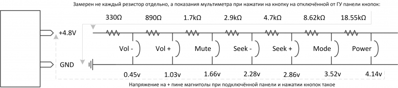

Но как и миллионам людей до меня, мне приспичило привесить кнопки рулевого колеса авто к ардуино (в наличии Leonardo).
Задача: Сигналы от одной части кнопок передавать в штатное головное устройство без изменений. Другая часть будет рулить другим устройством (ИК передатчик) и их сигналы не отдавать магнитоле никогда.
Дано: Кнопки резистивные. На магнитоле втыкаются в землю и +4,8В (так понимаю, там подягивающий резистор к +). Кнопки, соответственно, это вторая часть делителя напряжения, насколько позоляет мне судить моё гуманитарное.
Схема мне представляется так: Кнопки не соединены с ГУ, я их читаю от ардуиновского +5В аналоговым входом. Прочитанные значения нужных кнопок отдаю магнитоле.
Вопрос - как правильно их отдать? Соединив пин ардуино напрямую (через диод/резистор/томик Блока) с +4,8В на магнитоле и через analogWrite()? Или я дурак и всё надо коммутировать не так?

Внутри у вас 3.2 килоома на питание.
А резисторы на картинке равны:  330   560   810   1К2    1К8   3К9   10К  - вполне стандартный ряд.
Подключение слева, но не справа. Всё правильно

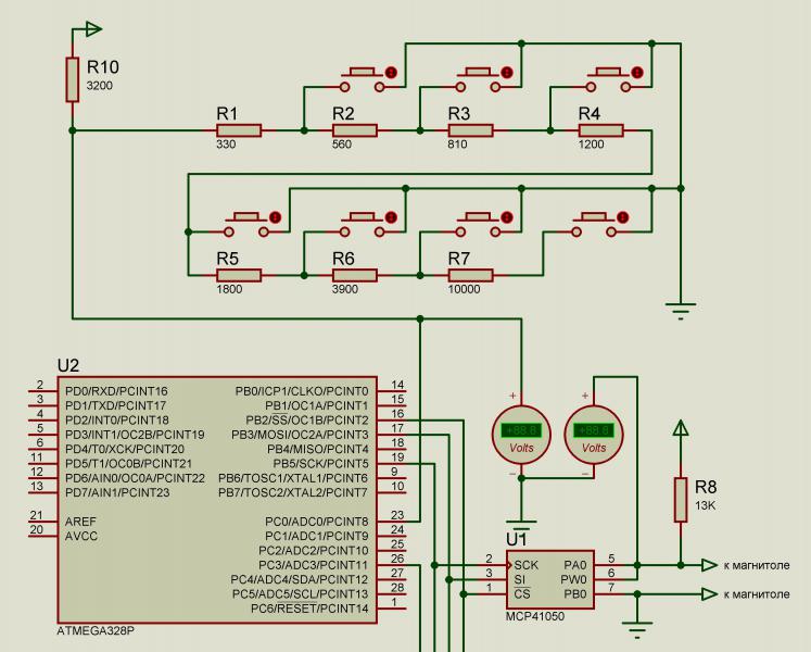

R8 = 3,2 kOm , находится в магнитоле
SU-27-16
SU-27-16 аватар
Зарегистрирован: 13.08.2012
ардуина читает кнопку, нужную магнитоле выдаёт в виде сопротивления через MCP41050 - штатный режим.
две кнопки не отследить - в работе только самая левая нажатая....
зато можно отследить быстрое 2....5 раз нажатий или длинное нажатие на 1, 3, 5, 10 сек - зависит от ваших задач ( желаний ) :)

магнитолой управляем цифровым потенциометром, подавать напряжение я бы не стал ( ещё и ЦАП придётся строить )

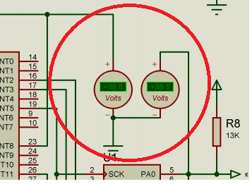

Это просто измерение вольтажа / обозначение, что он там должен совпадать? В моём случае совпадать не будет же, так как в магнитоле 4.8, а в ардуино 5.Это просто измерение вольтажа / обозначение, что он там должен совпадать? В моём случае совпадать не будет же, так как в магнитоле 4.8, а в ардуино 5.
это для проверки работы MCP в Протеусе....
будет совпадать - в магнитоле тоже 5 V, но на выход панели приходит через 3,2 Kom.
программно настроите что читает МК, делов-то.... :)

а вы измеряли U , а не R на контактах панели при ненажатых кнопках ( или на контактах магнитолы при отсоединёной панели ) ?
такого замера в #8 нет...
trembo
trembo аватар
Зарегистрирован: 08.04.2011
Есть, это слева на картинке, 4.8 Вольт. А 4.8 или 5  нет большой разницы- всё равно должны быть пороги с "окном"....

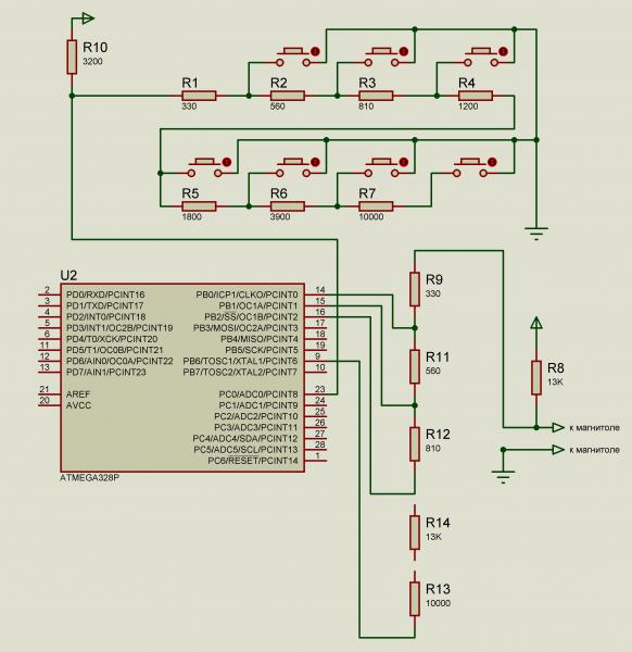

Что-то вы коллеги всё усложняете.  По моему ни реле,  не цифр.потенциометр тут не обязательны, ничего не мешает тому, что бы просто напрямую подключить выходы ардуины паралельно кнопкам. "Замыкать" кнопки переводом порта в OUTPUT,LOW, затем возвращая порт в высокоимпендасное состояние. Я уже как-то решал подобную задачу, проблем не было.

SU-27-16, ну как, из программы узнает :) Каждой кнопке будет соответствие порта контроллера., напр. d2-play, d3-stop, d4-pause. Пины ардуино подсоединяеются каждый паралельно своей кнопке. Так что проблем не должно быть..
trembo
trembo аватар
Нет у него ( скорее всего) доступа к каждой кнопке. А есть контакт куда эти кнопки подключают свои резисторы.
И нам надо туда-же, на этот контакт, подключить свои резисторы. И коммутировать их на землю пинами Ардуины. Каждый резистор на свой пин и на землю. или цепочкой как на схеме.

trembo, а.... тогда да, возни поболе. Но в принципе можно повесить на каждый выход ардуино свой резистор, и переводом в output,Low     подключать его к выходу. Как-то так:
SU-27-16
SU-27-16 аватар
вы про это говорите ? просто чтобы убрать MCP ? R8 = 3,3 kOm
dimax
dimax аватар
Зарегистрирован: 25.12.2013
SU-27-16, по моему с резисторами проще,особенно для топикстартера :)

Хотя если резисторы первый 2-3, второй 3-4 итд, номиналы стандартного ряда, но могут не так просуммироваться , хотя вряд-ли....
ТО: SU-27-16 ничего не отключаем, цепляемся параллельно, вариант одновременного нажатия их кнопок и наших  не рассматриваем так как он некорректный :  а нефик было нажимать, знал ведь, предупреждали, а что ты думал когда нажимал и т. д.

Сейчас новые СМДэшки очень точные, это не МЛТ, подбираю их обычно запаяв следующий номинал и сверху второй для подгонки.

1. Провод от кнопок идёт в разъёме, обычно под крышками рулевой колонки.
2. Снимаем клемму аккумулятора , ждём немного и пока разбираем руль можем делать с ним всё что угодно. ( это про подушку).
3. Кнопки все в разомкнутом состоянии, и наши  и ваши, все в параллель, да хоть ещё 100500 кнопок, они все в обрыве. А вот если одну (любую) нажали она подключает своё сопротивление.
4. Ваши +4,8 это не +4,8 - это тот внутренний резистор 3200 Ом подключенный к +4,8 внутри к чемуто , а как- вас не должно интересовать. А померяв на нём напряжени мультиком с 10 Мегаомами входного сопротивления вы увидите на этом делителе  10003200 к 3200 почти всё напряжение на том конце 3200 Ом  резистора. С таким-же успехом вы могли-бы замкнуть этот провод на землю миллиамперметром и увидеть что ток будет равен 4.8/3200  1.5 миллампера

trembo, вопрос по схемотехнике - ардуина и резисторы - пин=0 кнопка нажата ток 4,8 V - 3,3k - свой резистор - порт - земля,
пин=1 кнопка не нажата ток 5 V - свой резистор - АЦП магнитолы.
не нужен ли диод катодом к пину, анодом к резистору ? или смещение на диоде 0,7 V тоже чуть помешает АЦП магнитолы ?
спасибо :)
trembo
trembo аватар
1. Диод при прохождении тока создаст падение напряжения и на АЦП пойдут другое напряжение с нашего делителя. Какие у него пороги мы знаем ( примерно) зачем нам не подавать туда такие же самые??????
2. Зачем диоды? У нас вторые концы ( те что мы к земле будем подключать) в воздухе ботаются, висят, совсем висят,  отключены они, совсем отключены, обрыв там............ вместе с теми что в родной клаве стоят....... ( при ненажатых кнопках!) Или подключены на землю при нажатых.
Вход на инпуте без всяких привязок!

Да, #33 выглядит для меня реалистично. Соберу на столе, наваяю софты и опробирую. Для контроля качества моего понимания:
- Кнопки читаются через А0 (с подтяжкой на землю, да?);
- нужные мне резисторы / цепь резисторов торчит из пинов, допустим, 2, 3, 4, 5;
- пины 2, 3, 4, 5 по дефолту (согласно http://arduino.ru/Reference/Constants) в высокоимпедансном состоянии (и мне не страшно) и к ним подключен магнитоловый пин с +4,8;
- по необходимости я перевожу нужный мне из пинов с резистором в LOW;
- всё работает, так как GND пин магнитолы подключен к земле ардуины напрямую;
- я безмерно вам всем благодарен (хоть и сейчас уже тоже) по гроб жизни. Ну или пока не продам машину.
Ок, осталось только узнать с оказией у trembo где в наших краях лучшие злачные места с офигенными резисторами и прочим скарбом и начну.
SU-27-16
SU-27-16 аватар
да ( без подтяжки )
по нажатию кнопки пин делаем выходным и сразу его в LOW
