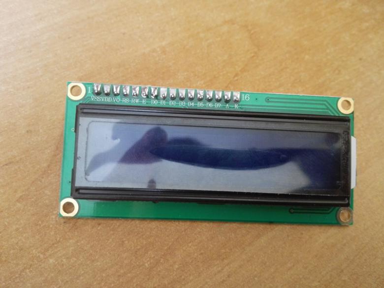

У меня вот такой экран
Lord-Urd
Зарегистрирован: 26.08.2015
Где перемычка о которой речь идёт?

Ищи лучше как в #8. C адресами проблем меньше будет. 0x20-0x27 хватит всем :)
KVadik
KVadik аватар
Зарегистрирован: 15.06.2014
Lord-Urd пишет:
или не развели или сзади, а вообще это 1, 2 и 3 ноги микросхемы

Я думаю не развели. т.к. плата припаяна к экрану и там нет каких либо контактов для подключения
KVadik
KVadik аватар
Lord-Urd пишет:
Плата и экран это два совершенно разных девайса, их спаяли гораздо потом после производства. Есть платы с перемычками с другой стороны.
Lord-Urd
Ну у этой точно нет ничего кроме того что видно на фото.
KVadik
KVadik аватар
Radjah пишет:
Lord-Urd
Коротни единственную и посмотри, что будет.
Не, это они диодик зажали. 1,2,3 ноги тоже бездумно коротить не надо, они могут быть уже закорочены на землю или +, т.к. не вижу подтягивающих резисторов (могут быть сзади)

Подключал я его к ардуино так:
GND — GND
VCC — 5V
SDA — A4
SCL — A5
SDA и SCL нужно подтянуть к линии 5В резисторами на 10к Ом.
Radjah
Зарегистрирован: 06.08.2014
Тогда проще купить отдельно нужный дисплей, отдельно расширитель для i2c и руками спаять их в единое целое. Делов минут на 10.
Подтяжка нужну при использовании длинных проводов, ЕМНИП.
Lord-Urd
Резисторов в ней нет это точно, снизу платы только спайка с экраном.

не такие же. сам же фото приложил

По i2c обмен данными происходит в оба направления, поэтому если на шине два устройства с одинаковыми адресами, то будет конфликт. Вам уже несколько раз сказали как это сделать правильно, всякие лженаучные эксперименты тоже можете делать, но на свой страх и риск.
