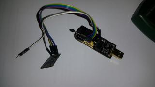

Заказал по случаю Ch341 такую http://www.aliexpress.com/snapshot/7432916189.html?orderId=73603657208285 для восстановелния 25 БИОСов, и думаю почему бы непопробовать прошивать и мелкие avr. Подключил  в режиме 4 проводов (vcc -vcc, gnd-gnd, tx-rx, rx-tx) всё заливается на УРА - но, пардоньте "ско" при зажатом "resset" на моменте компиляции. Дело в том что к некоторым ардуинкам нельзя добраться без разборки корпуса устройства (или влагозащита или много винтиков) с Nano приходилось ограничиваться когда размер актуаленю А тут ещё мельче и ниже - но этот рессет.. Вобщем ребята, подскажите есть ли какой способ подружить promini и ttl программатор
UserDead
UserDead аватар
Зарегистрирован: 29.11.2015

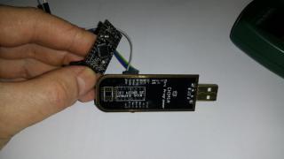

Ищите выход на программаторе DTR (Data Terminal Ready) Именно он кратковременно подается на плату чтобы сбросить ее. И подключите соответсвенно.
Судя по вервой картинке DTR на 20-м пине
Thorn
Зарегистрирован: 07.11.2014
Вот, век живи - век учись... Ну как недодуматься взглянуть на dataseet ....
Огромное спасибо ув. UserDead - выручили и здорово.
Прозвонил тестером ножку 20-ую с микросхемки и на пины что доступны :). Как нестранно 20 ножка - DTR попала на spi-ую MOSI,  тут же на коленке соедеинил и выбрав в Сервис - ПРогрммматор -> Arduino as ISP зашил promini самым первым тестом наглядным (blink-ом конечное :) ) Теперь руки чуть развязаны.

Подскажите, пожалуйста, как подключить программатор как у автора из поста #2 к Ардуино про мини?
Подключал так:
Ардуино - программатор
GND - GND
+5V - +5V
RX - TX
TX - RX
В программе Arduino IDE режим программатора выбрал "Arduino as ISP". Пробовал переставлять перемычку, соединял MISO программатора с DTR ардуины, зажимал кнопку сброса, а ардуинка не шьется. Программатор как на фото выше, драйвера стоят, шил им микросхемы памяти принтеров, ардуинки программировал другим программатором на другом чипе, который потерялся. Решил запрограммировать новым, но ничего не выходит. Программа Arduino IDE выдает ошибку "programmer is not responding". Помогите, пожалуйста.

Скажу быстро, я  не имела игра этот ch341a. Описание чипконтролер  имеет загрузка  bootloader arduino, иначе нет.  Схема это программатор prg = amg, tx--rx, tx--rx, dtr--rst, vcc--vcc, gnd--gnd. https://www.onetransistor.eu/2018/02/program-arduino-pro-mini-with-ch341a.html

Загрузка скетча в Про Мини делается загрузчиком самой Про Мини, но для этого Ардуино нужно связать с ПК через преобразователь USB-TTL. В этой роли может выступать и CH341. Используются только TX и RX. Ну и DTR, если не хочется давить кнопку Reset на Ардуино.
Если нет загрузчика, тогда записать скетч можно только посредством программатора. И подключаться нужно к MOSI, MISO, SCK (пины 11, 12, 13) и Reset. Что будет являться программатором - это ваш выбор. Это может быть другая Ардуино, но в ней должна быть загружена программа самого программатора. CH341 тоже можно использоваться как программатор, но она должна быть в списке программаторов Ардуино IDE. В версии 1.8.8 я CH341 в этом списке не вижу (может зашифрована). И вот только тогда можно записать скетч из самой IDE, выбрав пункт "загрузить через программатор".

Спасибо всем, кто помогал, теперь все заработало.
Моя ошибка была в подключении пина DTR.
Схема подключения:
