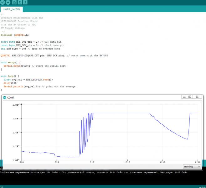

Подключил такой  датчик,
по такой схеме:
Датчик - Nano
VCC - 5V
OUT - D2
SCK - D3
GND - GND
и через плоттер получил такой график:
Код:
Pressure Measurements with the
MPS20N0040D Breakout Board
with the HX710B/HX711 ADC
5V Supply Voltage
#include <Q2HX711.h>
const byte MPS_OUT_pin = 2; // OUT data pin
const byte MPS_SCK_pin = 3; // clock data pin
int avg_size = 10; // #pts to average over
Q2HX711 MPS20N0040D(MPS_OUT_pin, MPS_SCK_pin); // start comm with the HX710B
  Serial.begin(9600); // start the serial port
  float avg_val = MPS20N0040D.read();
  delay(10);
  Serial.println(avg_val,0); // print out the average
Датчик на 40кПа, что соответствует 300 мм рт.ст., но начинает зашкаливать уже при 65 мм рт.ст. (показания тонометра)
Возможно ли как-то решить данную проблему? Где-то слышал, что проблема в библиотеке, якобы она не подходит к данному операционному усилителю, но ничего подходящего найти не смог.

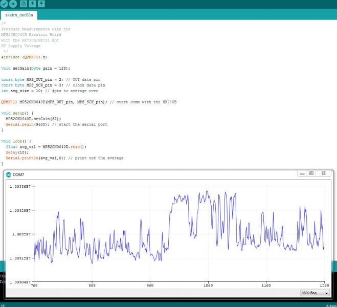

Gain может быть 128(default), 64 и 32. Если мы хотим растянуть шкалу, то наверное, мне так кажется, имеет смысл растянуть шкалу, установив усиление на 32.
MPS20N0040D.setGain(32);
Насколько я понял из вывода в статье, ссылка на которую приведена в предыдущем посте - 40 кПа товарищ тоже не получил. Типа сам датчик на 40, а обвязка лажает.
lluceu
lluceu аватар
Зарегистрирован: 21.07.2020
Ничего не меняется, ощущение что 70мм рт.ст. предел для данного датчика, хотя везде пишется о 40кПа, что примерно 300мм рт.сб.
А при установке
вообще белибирду выдаёт, которая сона никак с давлением не связана. На значения 128, на 16 выдаёт, но так же до 70 мм рт.ст.
В общем хелп, как можно расширить диапазон с 9,3 хотя бы до 18кПа? Так можно будет замерить хотя бы какие-то импульсы во время измерения систолического давления

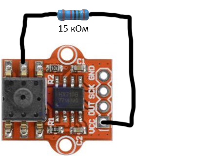

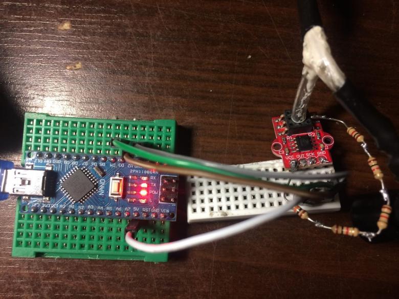

lluceu
lluceu аватар
Можно ЗАКРЫВАТЬ тему, в скетче ничего менять не нужно, всё решилось подпайкой резистора 14кОм между 2-й ногой на "mps20n0040d" и VCC на плате (по совету нужно было 15кОм, но не хватило резистора. Диапазон видимо расширился не полностью, но в моём случае и этого с головой, в общем ставьте 15кОм)
