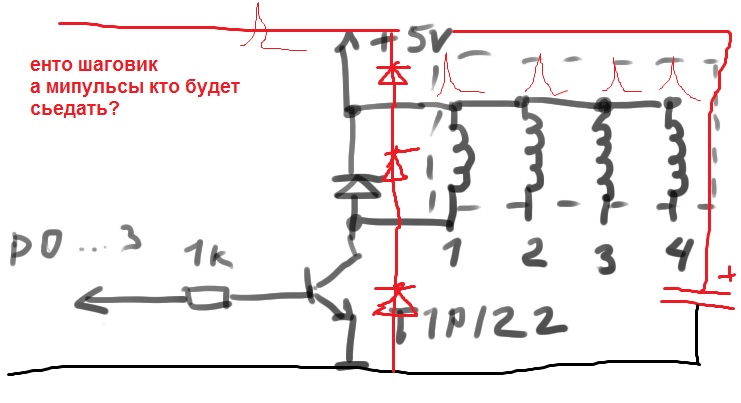

Два случая за 20 минут - подключаю плату с 4мя транзисторами TIP122 в надежде завести униполярный шаговик. Заканчивается сообщением Yikes! Invalid device signature, и МК греется. МК в корпусе tqfp32 и прошивается ArduinoISP. В третью плату уже вообще программатор втыкать не хочется, вдруг падла тоже умрёт. Что могло произойти? Чешу репу, пытаясь понять. Тщетно.

схему давай

5В полагаю от меги берешь? а не отдельно
лирика:
ты знаешь что такое выбросы напряжения на катушке? твой диод спасает только от отрицательного напряжения на коллекторе, короче чтобы транзистор не сдох
а от положительных, которые превышают 5В никакой защиты нет. если бы ты навесил конденсатор по питаю электролит ты бы скорее всего никогда и не узнал о них
да и двигатель ты наверно не такой подцепил
http://www.geeetech.com/wiki/images/thumb/c/cf/Stepper_motor.jpg/450px-S...
короче подцепи отдельное питание для мотора и проверяй. движок точно униполярный?

art100
Зарегистрирован: 09.03.2014
std пишет:
А с индуктивносетй шаговика импульсы будет сьедать кто? Дед пихнО? ОсцилОскопа нет?
Енто ты только половину моих Идиодов видишь По 8 штук на каждый драйвер шаговика. 16 штук на станочек X Y видишь между клеммами и Н-мостами толпятся по 2 ампера каждый
И вообще фоточку бы показал. А то все с крутыми типа телефонами дебила-smart-вариаций, а спросишь фоточку все сразу ламеры.

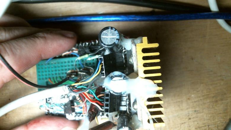

art100, разобрал уже. А зачем 3 диода, 2 надо же?
И какой ёмкости электролит?

std пишет:
[/code]
осцилоскоп воткни делай как угодно делай что угодно чтобы всплески погасить
россыпью ключи рассыпать это не мой метод.
мой метод микрушку на железке присобачить, а там да, - по 2 диода
ты же сам транзистор нарисовал
[code]
на фото на каждый корпус L298 по 1200мкф
шаговики типокорпус NEMA17 тока даже когда вместе шагают не более 2 ампер на все столько микрофарад с лихвой
вся шаговая прыгающая байдень отвязана от логики дроссельком на генри вроде(не подписана и откуда выдирал не помню. Паленные Компы как правило доноры)
вспомнил индуктивность из типового АТХ на выходе по 12 вольтам кажется
добротная на ферите жирнющим медным проводом
а осцилоскоп успокоился
