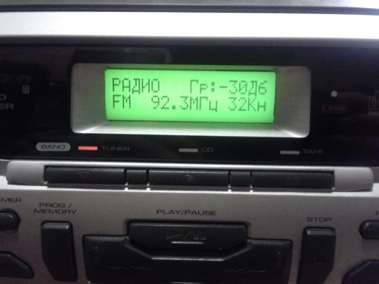

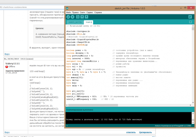

Здравствуйте.  Давным давно мой друг каким-то мистическим образом умудрился спалить микроконтроллер в музыкальном центре LG CD-962, тогда я ему его частично восстановил управление радио переменным резистором и управление громкостью микросхемой KA2250, за мои труды друг мне подарил с него дисковую часть на запчасти. Но такая конструкция получилась не стабильной в плане удержания частоты принимаемой станции на месте. Тогда, где-то год назад, я ему предложил восстановить микроконтроллерное управление средствами Arduino. После нескольких дней поиска информации и составления программы он получил вполне себе удобный приёмник... И вот недавно этот музыкальный центр опять  попал ко мне на ремонт, и у меня возникла мысль поделиться всем тем, что вышло, а вдруг кто-то тоже как-то сумел спалить процессор и пытается восстановить устройство, не обязательно точно такой же музыкальный центр, на такой  элементной базе строятся куча устройств, а именно синтезатор частоты для приёмника: LC72131 и микросхема управлением звука TDA7439. Родной экранчик пришлось заменить на давно пылившийся у меня знакосинтезирующий 16х2 ЖК с зелёной подсветкой (с русским шрифтом). Все нужные библиотеки я нашел на просторах интернета. Что умеет теперь делать м.центр?:
Включатся и выключаться в дежурный режим. Запоминает своё состояние при выключении и восстанавливает всё при следующем включении даже после отключения от розетки. Имеет память на 32 канала (можно и больше) для радиостанций. Несколько предустановок эквалайзера (их можно сделать сколько угодно или реализовать ручное управление низких средних и высоких частот). Имеет линейный вход за место CD (который был у меня на запчастях:) ) да и аудио диски уже не актуальны. Ну и естественно имеет экран с нужной информации на русском языке...
А вот и скетч:
// Музыкальный центр LG cd-962

SanyoCCB ccb(A3, A2, 1, 0);              // Выводы: DO CL DI CE (настройка подключения синтезатора частоты)
//LiquidCrystal lcd(8, 9, 10, 11, 12, 13); // настройка подключения экрана
LiquidCrystalRus lcd(8, 9, 10, 11, 12, 13);

Вот несколько фото:

А вот фото пациента в полный рост:

Не компилируется, выдает ошибку:
C:\Users\1\Desktop\Новая папка\arduino-1.0.5-r2\hardware\arduino\cores\arduino/main.cpp:14: undefined reference to `loop'
вопрос к автору, в чем может быть проблема ?

maxim пишет:В том что вы не смогли скопипастить код. Компилятор не видит в вашем коде функцию:
155 void loop()
в скетче эта функция присутствует, изменение переменной int8_t delta; произвел
вот
// lcd.setCursor(16, 1);
// lcd.print(" ");
// lcd.print(analogRead(A0));
// lcd.setCursor(16, 2);
// lcd.print(" ");
// lcd.print(analogRead(A1));
функция присутствует, не могли бы ВЫ скомпи
лировать скетч из архива и прояснить ситуацию?

Valery1111
Зарегистрирован: 17.01.2014
странно. но у меня все по прежнему
вот
c:/users/1/desktop/arduino/hardware/tools/avr/bin/../lib/gcc/avr/4.3.2/../../../../avr/lib/avr5/crtm328p.o:(.init9+0x0): undefined reference to `main'
может в моем клоне 328  памяти мало ?
 или библиотеки править нужно ?
a5021
Зарегистрирован: 07.07.2013
при чем тут железка? это линкер ругается. не может собрать программу перед загрузкой.
Valery1111
а5021
Ваш ответ очень информативен.......
так кто то может КОНКРЕТНО подсказать , как решить эту проблему ?
Выше писал, что с программированием не дружу
a5021
Я тут собрался доказать по-быстрому все недоказанные к сему моменту теоремы, так вы не могли бы мне помочь? С математикой и физикой я не дружу, но это не должно быть помехой.
Вам никто "КОНКРЕТНО" не подскажет, т.к. вы сами не можете "КОНКРЕТНО" описать собственную проблему. У вас не компилируется исходник. Больше всего это похоже на то, что вы его не смогли правильно скопировать. При чем тут количество памяти в ардуине? Отключите его вообще, это ни на что не повлияет.
Valery1111
как еще конкретней ?
я привожу сообщение компилятора см.выше
исходник беру из архива, проверял и с того , что в посте, результат один , только сообщения об ошибке разные.
на нормальных тех. форумах, если решили помочь новичку - скажут сделай  то либо другое , отпиши, не поможет, будем дальше думать...
причем люди уважаемые и без всякой бровады и с заявкой на тенденциозность
благодарю за помощь
хотел как быстрей , а вышло как всегда .....
a5021
Valery1111 пишет:
Ой, мама! Как это результат один, если ошибки разные? Это разные результаты. И причины приведшие к таким результатам могут быть разными и их может быть много.  Но главная причина кроется, похоже, в вас. Вы не хотите даже сопоставить эти два факта.
Цитата:
на нормальных тех. форумах, если решили помочь новичку - скажут сделай  то либо другое , отпиши, не поможет, будем дальше думать... причем люди уважаемые и без всякой бровады и с заявкой на тенденциозность
Да-да, вам определенно надо на такой форум, где живут добрые телепаты и экстрасенсы. Они уже там все глаза проглядели, когда же вы к ним за помощью заявитесь. Не терпится им своими телепатическими и эстрасенсорными способностями вам как можно лучше угодить. А здесь, да, жлобье одно. Не хотят мерзавцы за вас ваши проблемы решать.
И бываю я на ваших радиолюбительских форумах, где "люди уважаемые и без всякой бровады" в сотый раз пересказывают всем встречным и поперечным какую-нибудь жуткую банальность, которую запомнили с тех пор, когда сорок лет назад посещали радиокружок во дворце пионеров. Ничего не имею против. Кому-то и такая компания кажется приятной.
Valery1111
утихни боец
не можешь не вякай
a5021
Я смотрю вы решили переместиться на поле, где чувствуете себя очень уверенно. Может еще по матери чего задвините, раз уж с компилятором не срослось?
led
Зарегистрирован: 04.11.2012
Чего вы тут закаккали тему  то всю...
Valery1111, максимум что я могу помочь это выслать вам архив вместе с Arduino IDE и всеми нужными библиотеками, где весь этот код компилируется 100%.
Valery1111
Согласен, плохо как то получилось
у меня версия IDE 1.0.5
beta версию не установливал
из архива скачал скектч и библиотеки по Вашей ссылке
библиотеки скопировал в папку libraries, перезапустил IDE
при компиляции выдает ошибку
c:/users/1/desktop/arduino/arduino-1.0.5-r2/hardware/tools/avr/bin/../lib/gcc/avr/4.3.2/../../../../avr/lib/avr5/crtm328p.o:(.init9+0x0): undefined reference to `main'
что делаю не так. прошу ткуть носом
P.S
пример по VTS93xx из библиотеки SanyoCCBmaster  компилируется нормально
maxim  ( судя по форуму адекватный человек) указывал в посте 6 на отсутствие оператора loop  ,все есть
led
Valery1111, понял в чём проблема..., переименуйте папку со скетчем на lg и сам скетч внутри на lg.ino,
либо скачайте этот архив:
http://yadi.sk/d/XVvzi0qwGYbSM
Valery1111
Все .спасибо, все скомпилировалось сразу и без проблем
сегодня для пробы запустил китайскую балалайку (VST93xx)  из примера
но по поводу Вашего сетча у меня возможно возникнут вопросы - если Вы не против,
я конечно попробую разобраться в коментариях сам ,но...
да и мне не все функции нужны будут
И еще вопрос , я пытался разобраться где задается шаг перестройки 50 или 25кгц
мне нужен 25 кгц кварц 7.2
Укажите пожалуйста строки , где эти настройки устанавливаются, если я вам еще не надоел..
еще раз спасибо, за то что первую проблему помогли разрулить
