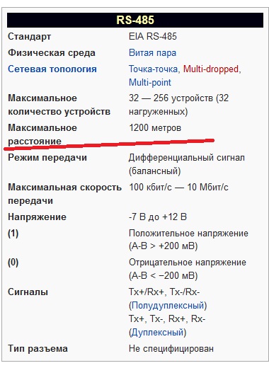

дык на них вроде есть родное ПО
UPD
Регистрация данных на ЭВМ
По желанию заказчика в прибор может быть установлен мо
дуль RS485 для обмена с  персональным компьютером.
По запросу от компьютера можно считать значения, получа
емые РСИ, вычислителем расхода и счетчиком времени.
