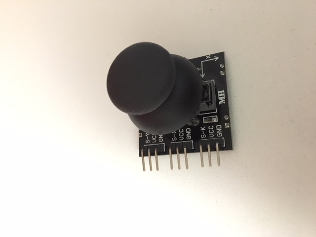

Господа, добрый день! Приобрел себе джойстик. Джойстик имеет 9 пинов - по 3 пина к из осей - питание, земля и сигнальный. Запитываю сие чудо, заземляю. Начинаю отклонять джойстик и измеряю напряжение на сигнальном проводе. И вижу, что напряжение меняется в диапазоне отклонения джойстика до 30-40%. Т.е. я меньше, чем наполовину отклоняю джойстик, а напряжение падает до 0. Получается остальная половина - мертвая зона. Что-то странно. Или я что-то делаю не так?
Напряжение проовал как 3.3, так и 5В.
Заранее благодарен за помощь.

Выглядит оно так. Более нет никакой инфы.
Для такого, думаю, такая ситуация нормальна. У меня вообще есть кнопочный джойстик - 1/0 в каждом направлении.

beetlewar пишет:
А если попробовать мультиметром померять сопротивление между сигнальным проводом и массой ?
Ну и на всякий случай между сигнальным проводом и питанием. Естественно на отключенном от питания джойстике.

sadman41 пишет:
Да чего там нормального-то.
Купил 2 джойстика, столкнулся с такой же проблемой.
Там стоят подстроечные резисторы, неужели нельзя было сделать на полный ход джойстика. АЦП реагирует только на +-10 градусное отклонение, а остальные +-25 градусов это зашкал. Ну и нафиг нужно такое убожество..

cray пишет:
У меня есть 2 таких джойстика. Пробовал мерить сопротивление. В принципе показания ведут себя так же, как и АЦП. 20-30% - линейный рост/спад, а дальше зашкал

Печалька. Ко мне тоже джойстик приехал - надо будет померять сопротивление.
