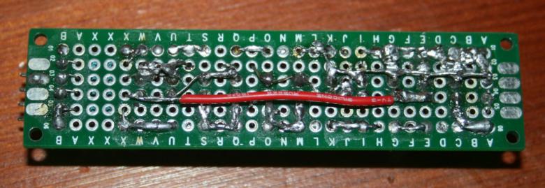

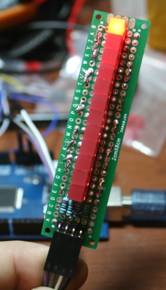

Вот, панель на видео: https://www.youtube.com/watch?v=uiaE7snxT3U
Одновременно загараются светодиоды с общим катодом. Хотя там сложно понять где катод, где анод. Светящаяся штука почему-то на аноде, а не катоде. Ну короче одновременно загораются те, которые с общей землёй.
Например 1-ый и 9-ый:
Чтобы загорелся 1-ый светодиод, на 1-ом контакте должен быть HIGH, а на 4-ом - LOW.
Чтобы загорелся 9-ый светодиод, на 3-ем контакте должен быть HIGH, а на 4-ом - LOW.
9-ый загорается вместе с 1-ым, потому что на 3-ем контакте появляется небольшое напряжение, хотя его там быть не должно, потому что этот контакт в режиме INPUT.
Если подключать к напряжению и земле отдельно 1 и 4 контакты, или отдельно 3 и 4 контакты, то ничего лишнего не горит. Т.е. в схеме должно быть всё нормально. Немного позже выложу фотки.

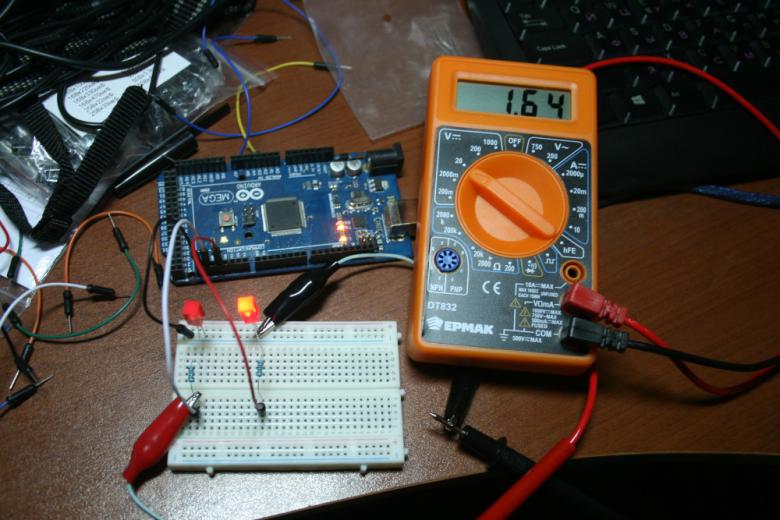

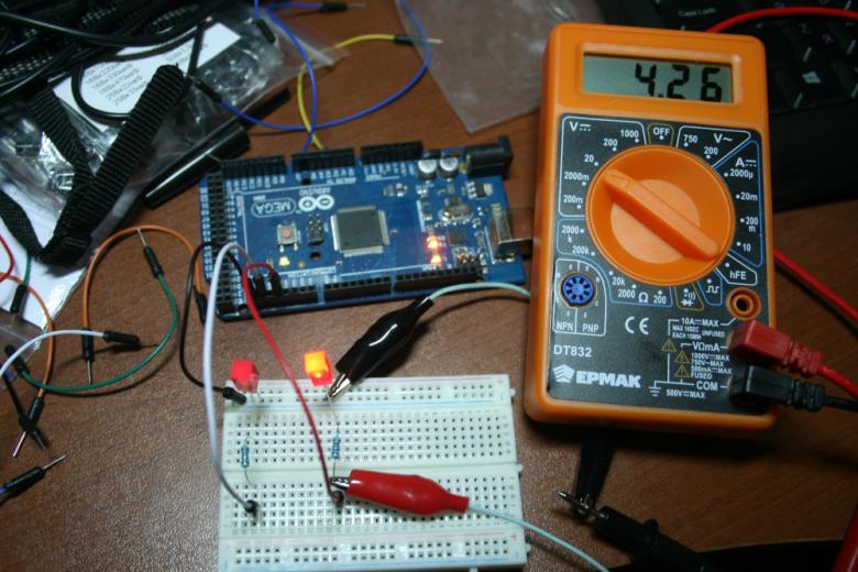

Если подключать по отдельности, то ничего лишнего не горит:
Немного ада:
Между 1 и 4 контактами есть напряжение, это нормально:
Между 3 и 4 тоже есть, хотя и меньше. Но его там вообще не должно быть, потому что 3-ий контакт в режиме INPUT:

Я кажется начинаю подозревать в чём проблема. Взял отдельный светодиод (не в панели). И через резистор подключал его к разным контактам и земле.
Паразитные напряжения нашел только на 20-ом и 21-ом контактах! А это по совместительству SCA и SCL. Видимо на плате arduino всё так соединено, что на этих пинах возникает напряжение.
Пробовал переводить разные контакты в режим INPUT_PULLUP. На 20-ый это никак не влияет. А на других контактах появляется незначиетльное напряжение. Меньше чем на 20-ом, но достаточное, чтобы светодиод чуть-чуть горел. Что странно... По идее в pull-up режиме он должен гореть ярко.
