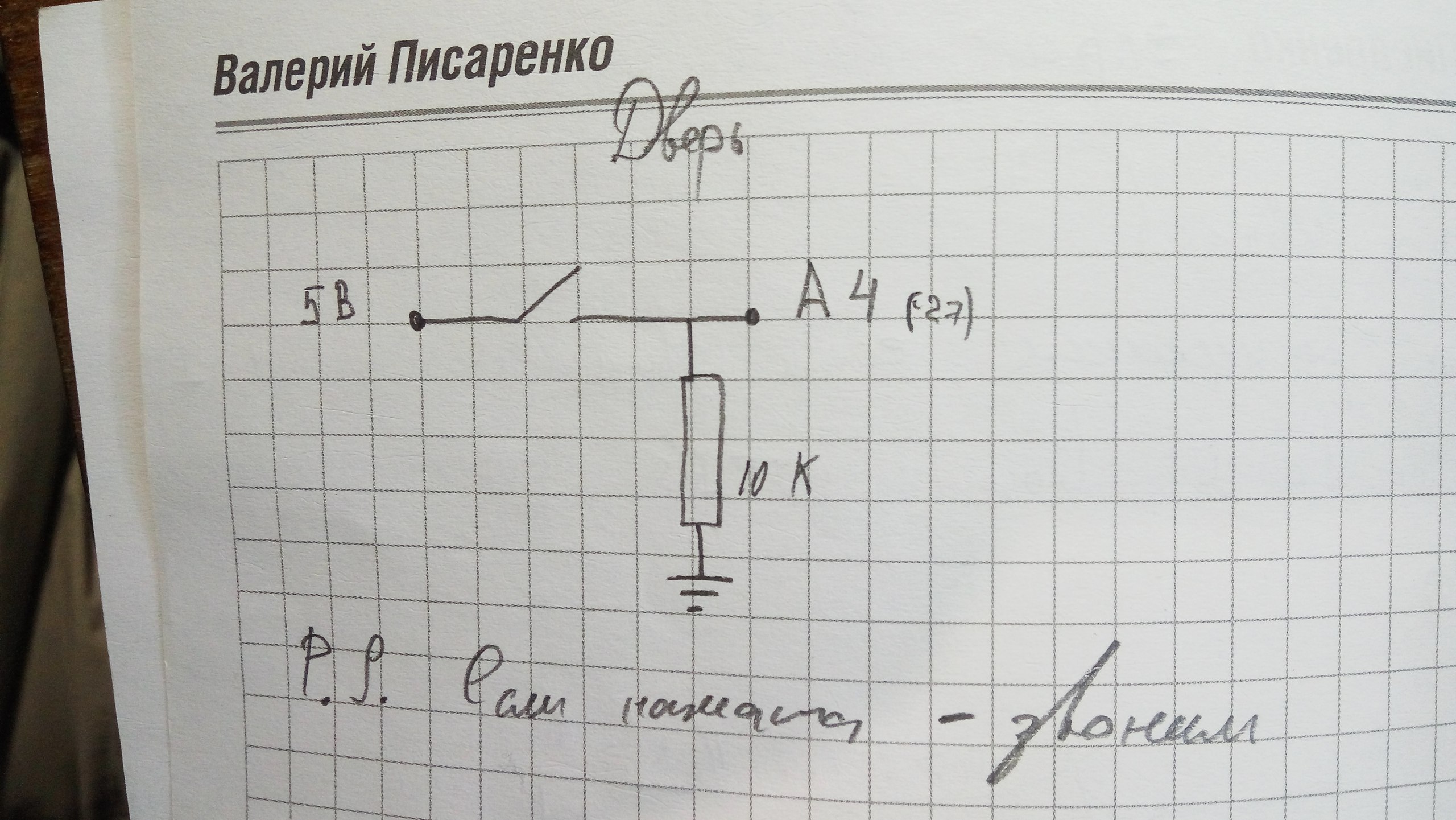

Имееться сигнализация, которая звонит на мобильный если открыта дверь в гараж, но спустя 5-7 часов (когда как) она дает ложное срабатывание. В чем может быть проблема ?
1. Алгоритма по дребезгу контактов Нету, посчитал что он не нужен.
2.  Проверка открыта дверь или нет, весит на контакте А4, подтянута к земле через резистор 10К. (Если кнопка нажата, звоним на мобильный)
3. Провод от МК до кнопки на железных воротах примерно 6-10 м.
4. Питание схемы. Батарея 18650 и ДС-ДС преобразователь китайский.
А может и правда "спустя 5-7 часов" кто-то в гараж ломится?
Опять же, ветер... птицы... насекомые...
Если грашите на наводки, замените резистор на в 100 раз меньший номинал.

andriano пишет:
исключено.
andriano пишет:
тогда чувствительность ещё больше вырастит, или я ошибаюсь ?
Наводка - это обычно ток.
Если в 100 раз уменьшить сопротивление нагрузки при одинаковом токе, падение напряжения на нем уменьшится тоже в 100 раз. Соответственно, снизится и напряжение наводки, а МК в качестве входного сигнала понимает именно напряжение.

andriano пишет:
так у меня нету нагрузки межди 5В и gnd . У меня просто порт А4 подтянут к земле резистором на 10К.
Не могу просто понять как это поможт

Если правильно понял, резистор от А4 10к на землю, кнопка от А4 на плюс? Тогда ещё ёмкость от нескольких сот pF до 0.1mkF между А4 и плюсом. Прямо на ножки и программная защита от дребезга. Ещё от иголок иногда помогает опторазвязка на PC817. И резистор можно уменьшить до 4к7.

не совсем понял касаемо емкости. Как правиьно ее подключить ?

таким образом высокочастотные помехи будут стикать на земля, если я правильно пониаю. А если повесить конденцатор в паралель резистору, это как-то может помочь схеме ?

При достаточной ёмкости и коротком импульсе ёмкость не успеет разрядиться и на входе останется лог. 0.
Logik
Зарегистрирован: 05.08.2014
А кто знает, насколько там импульс короткий и достаточна ли емкость. Самый простой и эффективный путь - опрашивать состояние кнопки много раз с паузами между опросами. например 100 раз через 10мсек. Если все 100 из 100 - ворота открыты - смс отправляем. Это  и от  насекомых с порывами ветра и наводками сразу. А секунда задержки с отправкой смс делу не помешают. Резистор с 10к до нескольких сотен ом тоже оч полезно уменьшить.

Интересно, а почему все решили, что наводка пришла через вход А4 ? Вариантов очень много.  Может и через кривую землю, может в виде статики на корпус. Может и ошибка в коде..

Как настроен А4 ?
и как производится детекция нажатой кнопки ? (код)

  pinMode(3, OUTPUT); // door А4
  digitalWrite(3, LOW); //door А4
void door(){
if (bt < 1) {
if (digitalRead(18) == HIGH) //если кнопка нажата А4
      bt += 1;
      ring(); // звоним на мобильный
 P.S. На гаражных воротах стоит "кнопка" которая замыкает контакты когда ворота открыты. Выше представлен только фрагмент всего кода.

Надо проверить уровень несколько раз, с небольшой паузой, в течении минимум 30 мсек. И тогда принять решение.
