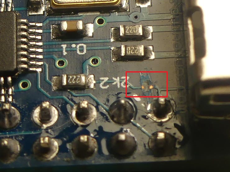

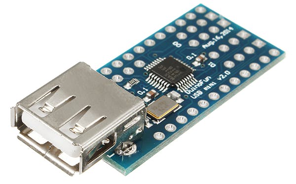

Понадобился USB шилд. С ними никогда дела не имел, но считал, что справлюсь.
Купил китайский USB shield 2.0, тот самый, который на логику 3.3В (примерно такой):
Резал перемычку и подключал как на этом японской мануале.
Модуль подключался к Arduino через согласователь уровней
Подключение к тестовому Arduino Uno:
(дорожка между 5В и резистором 2.2кОм перерезана).
USB Ardiuno Uno Pro Micro ESP-WROOM-02 ESP-WROOM-32
VBUS (5 В) RAW (5 В) (5 В) (5 В)
3V3 VCC (3,3 В) VCC (3,3 В) VCC (3,3 В) VCC (3,3 В)
GND GND GND GND GND
RST RST RST EN? EN?
INT 9 9 IO5 IO17
СС 10 10 IO15 IO5
MOSI MOSI (11) MOSI (16) MOSI (IO13) MOSI (IO23)
MISO MISO (12) MISO (14) MISO (IO12) MISO (IO19)
SCK SCK (13) SCK (15) SCK (IO14) SCK (IO18)
Загрузил тестовый скеч USB_Desc из примеров библиотеки ничего не меняя и получил:
Start
OSC did not start.
В какую сторону воевать? Очень нужен USB.

Вобщем, заменил контроллер на ESP8266 и заработало.
