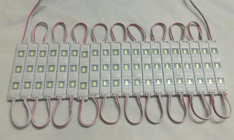

Свет: два канала LED 12в, синий и белый, SMD 5730, тройные модули, 100 тройных белый свет, 20 тройных синий

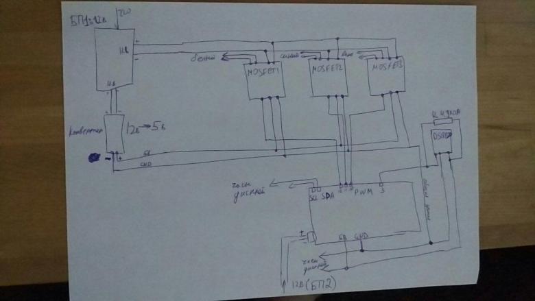

Прошу прощения за корявость схемы, надеюсь будет понятно.

100 тройный на белый свет??? это 100 параллельно включенных комбинаций из 3-х последовательно включенных диодов??????????????
понятно ли, что это 15А?

Сто последовательно включенных LED-модулей, из трех параллельно подключенных СД.
По количеству знаков вопросов я понимаю, что это для мосфета многовато? :) Как быть, что поменять, чтобы работало как надо?

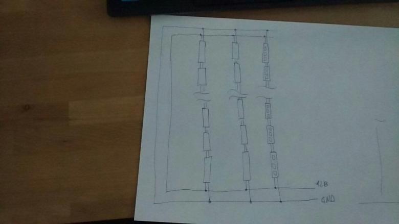

Вот так подключены LED, где-то штук 7 таких включений. Померял на конце одного из сегментов (10 тройников) - 9,8в напряжение. В другом месте 9,6 на не подключенном конце.
БП 12в, 350W.

нет уж, рисуй правильно, на картинке ничего не понятно, 100 на 3 не делется.
Нарисуй до диода, как на нормальной схеме.  Может у тебя не БП, а ЛЕД драйвер? Это разные вещи.

У меня SMD модули, вот такие вот тройнички, подключены они к БП, не драйверу. Подключены они группами как на рисунке, где-то 10, где-то 20 тройничков - по разному.

Что то вы недоговариваете. При последовательном подключении из 20шт, они еле светиться должны при 12В, если вообще зажгутся.

Давайте вернемся к посту №5, что за БП1, 12В, почему у него два выхода, что стоит после него, с номиналами 12В, 5А и снова идет на мосфеты?
Для начала, добавьте полноценное питание на ДС-ку (физически) и возле него конденсатор.
cap0
Зарегистрирован: 06.08.2017
Исправил схему. БП1: Блок питания EN-350-12 (12V, 350W, 29.16A, IP20)
Преобразователь: DSN-MINI-360, 3A, запитан от этого же БП.
cap0
Т.е., запитать датчик от 5в с преобразователя? Насколько я помню, я это делал (не помогло), правда без конденсатора.
На датчике конденсатор ставлю между 5в и GND, верно? Резистор оставить?
bwn
Зарегистрирован: 25.08.2014
Если контакты на пайке, можно оставить как у вас. Конденсатор на ноги датчика (5В,GND). Резистор обязательно, можно попробовать уменьшить до 3к3 - 2к2 и разнести силовые шлейфы мосфетов и датчика в пространстве.

Я завтракаю... через час. Но уже сейчас видно, что 100 модулей это по их паспорту 1.44Вт/12В * 100 = 12А тока. это очень большая помеха. И транзисторный модуль этого держать не будет. Перегреется и сгорит.

Транзистор нужно брать с логическим уровнем урпавления, если производство IR, то IRL..... Например IRL540.
cap0
Итого
- ставлю конденсатор на питание для темп. датчика
- убираю модуль на мосфет-транзисторе IRF520, делаю свой на IRL540.
wdrakula
wdrakula аватар
Зарегистрирован: 15.03.2016
можно перепаять транзистор в модуле.
И радиатор ему поставь! При максимально свете (ШИМ == 255) рассеиваться будет примерно 15 Вт!!! Почти паяльник!
