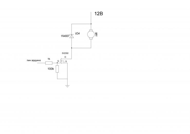

Ребят, не могу запустить вот этот насос https://droidbot.store/pogruzhnoj-vodyanoj-nasos-pompa?gclid=.. от ардуинки. Схема подключения мотора такая. Мотор стартует на секунду и выключается, причем дисплей подключенный к ардуине тоже гаснет. Подключал через реле( с пина ардуины на сигнальный контакт модуля реле) все тоже самое.Болк питания на 3А, Мотор при подаче на него питания напрямую 12В работает. Схема подключения насоса такая. Причем при подключении насоса на 12В все работает как надо, а при подключении этого насоса(он до 6В) не работает как положено.
gzp13, простите, Вы сами видите что нарисовано на картинке? Никак нельзя её покрупнее сделать?
gzp13
Зарегистрирован: 06.04.2015
Вот схема подключения.Транзистор поставил сейчас IRLML2502, все тоже самое.Такое ощущение что микроконтроллер уходит в перезагрузку.

Ну и скетч тоже нужен

вместо 100K по идеи 10K надо по схеме и скетч нужен.
Вообще я создавал неделю назад похожую тему. нагрузка была на 1 A
мосфет заменить на другой
  pinMode(2, OUTPUT);
  digitalWrite(2, HIGH);   // turn the LED on (HIGH is the voltage level)
  delay(10);                       // wait for a second

Да скетч заливаю самый простой.Инициализация LCD1602, через две секунды digitalWrite(13,HIGH); Как только подается ыфсокий уровень, мотор чуть заработает и отключается,экран тоже. Ставил я сначала 10к, тоже самое.

от 12 вольт работает насос на прямую. а от 6 вольт напрямую от батарейки работает?

дисплей наверное по SPI подключен?
пин лучше D2 например подключить мотор.
отдельно надо проверить. загрузив только скетч что выше писал

Сейчас подключил мотор не к 12В а к 5В через USB компьютера, мотор работает как надо. Видимо от 12В мотор как то не так стартует чтоли.

Попробуйте запитать ардуину от другого источника. Да хоть от USB. Только землю объедините. Если заработает, значит проблема в питании

в первом посте написано что от 12 вольт  нормально стартует . а от 6 нет.

 и тот мотор до 6 вольт . а не до 12

Вот дня три назад и у меня такое было. И тоже насос для гидропоники 12В. Только по схеме номинал 2К вместо 1К, а 100К  вообще нет. и ключ АО4828. Но у меня есть тестер, прозвонил, нашел нашел непропай, нашел что изоляция провода под винт клемника попала. У ТС видно кроме форума ниче нет. Ну хоть проводок есть? Закороти, для начала ключ (D и S), узнаешь трабла до ключа или после. Если бы был тестер, еще и напряжение на затворе можно померить бы..

по ссылке что тс написал .там написано от 3 до 6 вольт питание моторчика.
12V тогда много для него будет. Хотя некоторое время может и проработает на таком напряжении и не сгорит сразу

 ТС пишет "Мотор при подаче на него питания напрямую 12В работает." Значить и в схеме должен.
//12V тогда много для него будет. Хотя некоторое время может и проработает на таком напряжении и не сгорит сразу
ну шимовать будет, если это проблема.

1) мотор этот или похожий?
2) есть что-нибудь, чем можно плавно задавать напряжение типа DC-DC с регулировкой? требуется установить напряжение от 4В с шагом 1В и измерять ток. На каком напряжении начинается вращение?  если вращения нет - долго не греть мотор, делать следующее измерение... и если на 4 В есть вращение больше 8В не подавать...
